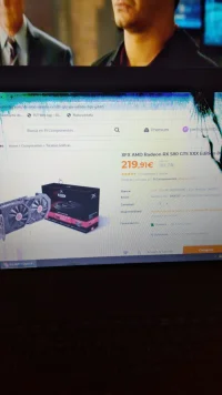

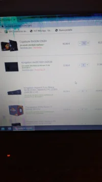

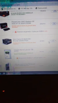

Buenas, primero quiero aprovechar para mandaros un saludito a todos ya que soy nuevo por estos lares y mis felicitaciones por este foro, por lo que he podido ver. Vamos al lío.
Mi crio quiere un pc para jugar con sus amigos y yo quiero aprovechar si tengo que usarlo alguna vez con programas como Autocad y Sketchup.
Un amigo de mi crio le ha pasado un listado de las piezas que le aconseja comprar para montar el pc, yo estoy más a favor de las vuestras y ahí está la pelea entre nosotros. El presupuesto sería sobre los 600€ como en el foro, a parte monitor, teclado y ratón.
Os dejo las fotos de la lista que me ha pasado mi crio para que así me puedan orientar, comparar, recomendar, cambiar, etc.
Muchas gracias

Siento la espera, si aún necesitas ayuda avísame.
Ya te adelanto de que yo no cogería un 2600 habiendo alternativas mejores en Intel o en el propio AMD con mejoras importantes.

Gracias por tu ayudita, ¿me podrías decir que piezas cambiarias y por cuales son las alternativas que me recomiendas?¿Intel o AMD?¿sigue vigente o actual algún listado de algún post para montar un pc gaming para el crio sobre 600/700€ mas o menos?
Muchas gracias, estare a la espera
