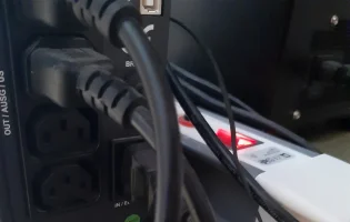

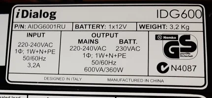

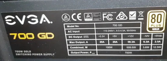

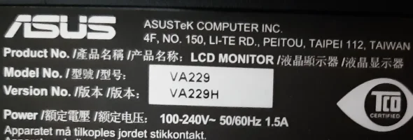

Hola chicos, me llamo Kaily. Os escribo porque tengo esta duda. Veréis tengo conectado a mi pc un SAI (porque aquí se va muchisimo la luz) y una regleta no se si le dicen de protección o algo así por lo de los picos de tensión eléctrica (que también los hay). La cosa es que desde hace meses compré aqui una torre muy chula y vengo observando desde entonces que cuando se va la luz, el SAI se apaga y no me deja guardar nada. Con lo cual me ha surgido la duda de que a lo mejor como este pc es mas potente que el anterior que tenía, lo mismo la potencia que tengo en el SAI actual se queda corta y necesitaría otro con más potencia. Aquí os envío fotos de lo que tengo actualmente. En el SAI están conectados la torre, el monitor y los altavoces. Solo de forma temporal le pongo la impresora y no tengo conectado cable de internet porque tengo wifi. Por si os ayuda en algo tambien os diré que juego a juegos en steam.

monitor
fuente de alimentación
SAI
Os agradecería muchisimo vuestra ayuda ya que yo no tengo ni idea de esto de los voltios y vatios. De necesitar más potencia en el SAI, tendría que ser de la marca riello para que tenga los mismos tipos de enchufe. Muchisimas gracias de antemano y perdón por las molestias.
