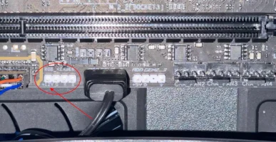

Esto es lo que pone en el manual de la caja Montech King 95 pro (la diferencia es que la 95 viene con los 6 ventiladores y la otra no los trae). Según entiendo yo, la conexión rgb debe ir entonces a la de 12V y no a la de 5V. Vamos, que tengo que cambiar de sitio ese cable.
Me confunde el hecho de que el cable hembra tiene 3 pines (aunque le caben 4) y el macho de 12V en la placa base tiene 4.
ACTUALIZO:
Mi razonamiento se ha ido a pique. Es imposible poner ese cable en el RGB Header de 4 pines. No entiendo nada.
Dejo ese cable donde estaba, en ADD_GEN2_2. A fin de cuentas es donde va el control de RGB de las lucecitas de los c*jones.

La conexión de los led tienes por un lado, como son tantos ventiladores, necesita alimentación extra de la fuente que son los 2 conectores SATA. Y por el otro a la placa base para el control, no sé porqué llegas a la conclusión de que va a 12V cuando la imagen es muy clara. Encima de 5V aparece un círculo O y en la de 12V una X... O bien, X mal jejejeje
Pero vamos que no tienes fallo, las conexiones de un PC son más fáciles de lo que parecen, tiene un pin cerrado para que no puedas ponerlo en el de 12V y estropear los led

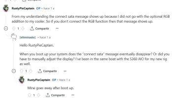

Enciendo la fuente de alimentación y en la pantalla de la refrigeración líquida me dice: please connect SATA USB
Y está todo conectado, lo he comprobado mil veces ya. :mad:
Matutano
Encontré en Reddit un tipo al que le daba el mismo error y explica que eso cree que le pasaba porque no tenía control RGB en los ventiladores (los míos tampoco tienen lucecitas) y efectivamente, si inicio el ordenador desaparece el mensaje. Si es así, es un poco CUTRE que te salga ese mensajito de error. MSI... Mal.

Pues ya estaría. Esto parece un p*ticlub de carretera pero funcionar funciona. Los ventiladores soplan para donde deben y todo parece correcto (aunque lo del mensajito de Conecte por favor SATA usb no hay manera de quitarlo, a no ser, supongo, que compre los ventiladores de colorines para la refrigeración líquida).
