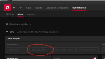

También puedes hacer un pequeño undervolt desde el panel de control Radeon:
Prueba a bajar un poco y a ver como se comporta. Si bajas mucho te dará problemas de estabilidad.
Con todo esto, podrás dejar la curva de ventilación de la GPU en stock.
