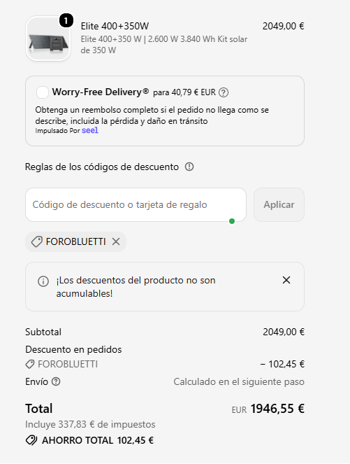

Este pack ahora mismo se puede conseguir por 1946,50€, envío incluido desde Europa, un pack sin duda capaz de satisfacer a aquellos que buscan rendimiento, capacidad y fiabilidad, algo costumbrista en la marca Bluetti
CÓDIGO DE DESCUENTO: Forobluetti
LINK DE COMPRA: https:///4bDBn7s
