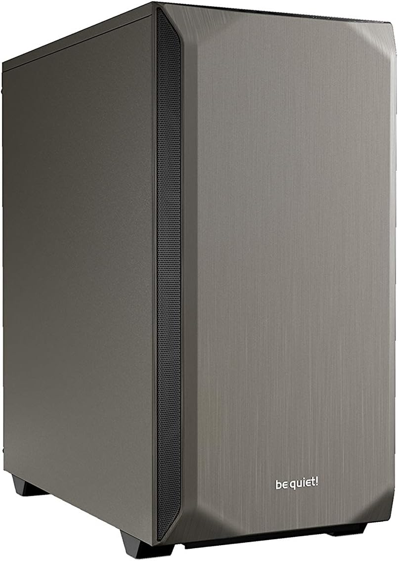

CAJA:
Le podemos poner cualquier caja compatible, pero si buscamos el absoluto silencio, en este PC bastaría con poner esta caja:
¡Silencio! Pure Base 500 Mid Tower
