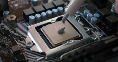

La cantidad de pasta térmica que hay que poner, ciertamente no es muy grande.
Yo diría que incluso la cantidad que hay en la foto, es demasiada... algo menos pondría yo.

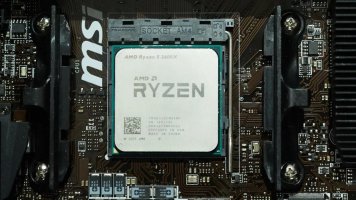

La marca del procesador debe coincidir con el triangulo que viene dibujado en la placa base.

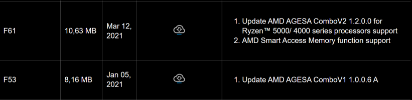

Pues es muy extraño, porque esa bios no aparece en la web del fabricante:
De la F53 pasa a la F61.
Lo de la RAM tampoco tiene mucho sentido. Yo creo que le has puesto una BIOS que no corresponde.
Ves probando con la F62, 63, 64a, 64c
https://www.gigabyte.com/es/Motherboard/B450-AORUS-ELITE-rev-1x/support#support-dl-bios
