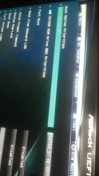

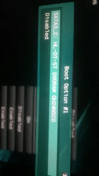

Hola! La pc de la nada aparcione este problema, al iniciarlo dice "Reboot and selecto proper boot device or insert boot media un selected boot device and press a key".
Como la pc se tildo y hacia un ruido, tuve que apagarlo desde el botón y decidi limpiarlo, no se si tendra que ver que pase esto ahora, necesito ayuda para repararla ya que me es muy necesaria. Le dejo adjunto una imagen de lo q aparece como prioridad de boot
Cuando lo enciendo suena un sonido como relog tik tok tik tok q luego para y me aparece dicha pantalla como dice el titulo.
Windows cuando intento repararse me dijo sobre el error "Bad system config info"

julianubuntu
Hola, probablemente de forma muy intuitiva y superficial diria que se te ha estropeado el disco duro y ahora cuando inicias el ordenador no detecta ninguno conectado con un sistema operativo para arrancar, puede ser mas cosas pero ese tik tok tik tok tiene pinta que es la aguja del disco duro magnetico que se ha escacharrado, es mi veredicto asi de una forma libiana.
