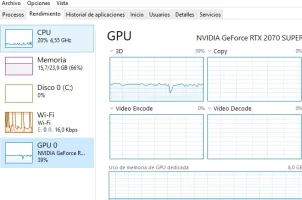

2. ¿Puede ser la gráfica? Por ahora no me ha dado problemas mayores y como digo, en juegos suele ir fluido constantemente, exceptuando el puto Minecraft, sí, el juego de cubos, pues quise testearlo con todos los juegos posibles y en este se aprecia ese ''lag'' de 1 a 3 segundos que tengo en escritorio, como con el ratón, congelandose los frames entre 1 a tres segundos, de manera esporádica. El caso es que le hice dos capturas, donde se ven que la grafica tiene unos sucesivos picos muy extraños... de mientas la CPU se mantiene inmutable y la Ram estable. ¿Tramito garantía de la gráfica? (Lo pregunto porque, así si que quedará harto mi proveedor).
