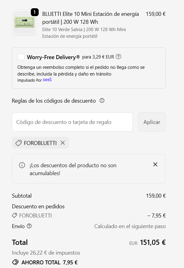

La puedes encontrar en la página web oficial por 151€ usando el código forobluetti para conseguir un descuento extra del 5%, con envío gratuito desde Europa
