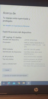

Portátil Que mejoras se puede hacer
Rodri76
    326,9 KB · Visitas Hoy: 8
Donde pone "hp 15bw0xx" faltan algunos dígitos. Esta información debe venir en una etiqueta en la parte trasera del equipo.
Con esa información podremos darte un asesoramiento más concreto.
Rodri76
He estado mirando el equipo no tiene ninguna pegatina ni nada con lo que pueda daros más datos
¿ Hay alguna otra forma en la que pueda sacar más información del equipo?

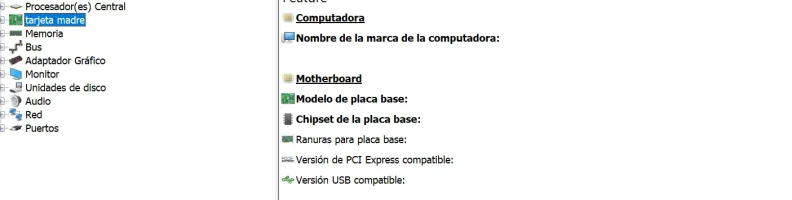

Hola de nuevo:
Prueba con este programa:
https://www.hwinfo.com/download/
Una vez ejecutado, debería darte toda la información sobre tu portátil.
Interesaría una captura de pantalla de esta información:
Rodri76
Hola de nuevo:
Buenas noches perdón por contestar tan tarde pero por motivos de trabajo no pude antes
He mirado la página que me dijo pero no se que es lo que tengo que hacer
Investigando comandos de Windows encontré esto por si puede servir como ayuda
Ya me dirá algo un saludo y muchas gracias
Perdon no puedo adjuntar archivo de texto lo intento pasar a imagen y lo adjunto

Hola de nuevo:
Me sabe mal el trabajo que te has tomado en enviar todas esas páginas, que aún así, no sale el modelo "exacto" de tu potatil.
De todas formas, con la información que tengo de esa generación de portátiles, decirte que:
- Lleva SDRAM DDR4 1866 y en teoría llevará un sólo módulo de 4 Gb.
Aquí habría que ponerle otro de 4 u 8 Gb. y rezar para que se "lleven" bien con el de 4 que ya tienes instalado.
No hay mucha oferta de memorias tan lentas hoy en día, por lo que habría que instalar una memoria más rápida. Personalmente, intentaría poner esta:
https://www.pccomponentes.com/crucial-so-dimm-ddr4-2400-pc4-19200-4gb-cl17
Por un precio muy razonable, tendrías el doble de RAM.
- Lleva un disco duro SATA mecánico, el cual habría que cambiar por un SATA SSD. Un tamaño de 512 Gb. debería ser más que suficiente para ese portátil y el uso que se le va a dar, como por ejemplo este:
https://www.pccomponentes.com/crucial-mx500-ssd-500gb-sata
Al no disponer de la ficha técnica de ese modelo, la información que te doy ahora podría no ser 100 % precisa. No obstante, estoy casi seguro de que son los componentes que deberías de instalar.
Abrir ese portátil no es un tarea sencilla, y requiere de cierta habilidad y experiencia en hardware (o cacharreo con Pcs.)
Este video podría ayudarte:
No es tu modelo exacto, pero es muy similar.
Lógicamente no te interesa todo el video, sino simplemente la parte de abrir la tapa trasera, sustituir la RAM y el disco.
Si lo ves complicado, puede ser preferible ir a una tienda y pedir presupuesto sobre lo que quieres ampliar.
Cualquier duda, aquí estoy.
Pd.: Lógicamente, no me hago responsable de la compatibilidad de dichos componentes en tu portátil, ni de los daños que se puedan causar al abrirlo.
Lo mejor es comprar siempre en tiendas donde se puedan devolver los componentes en caso de que no funcionen (incompatibilidad, defecto, etc.).
