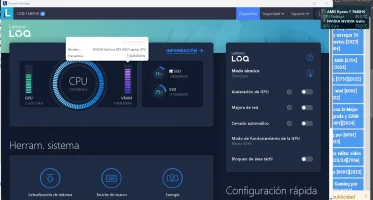

quiza por que los picos no son tan duraderos y bajan a los pocos segundos pero tambien me di cuenta gracias a imagenes de las piezas internas que hay en la pagina de lenovo, que de fabrica en el procesador y la gpu no le agregan pasta termica si no un thermal pad directamente desde la fabrica cosa que antes no sabia. Cuando juego la temperatura sube en el procesador hasta 90 c antes eso no me pasaba le dejare un pequeño bloc de notas del programa hware. :confused:
    251,4 KB · Visitas Hoy: 2

Si tienes algún informe o registro de HWiNFO, puedes compartirlo para revisar los datos térmicos en detalle y buscar patrones específicos.
