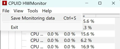

Si utilizas Hwmonitor, tienes la opción de exportar los datos de monitorización:
file -> save monitoring data.
Hacer esto mientras se está utilizando al máximo el equipo, puede proporcionar datos importantes.

nose como poner lo del hw monitor aqui no me sale..lo que si he visto del hwmonitor esque lo de la temperatura el package es de 95 y donde pone cores es de 95 tambien ,,nose si esto te servira
En el menú desplegable tienes la opción (save monitoring data) o pulsando Control+S:
Lo guardas en un fichero y ya está. Es importante que hayas utilizado tu equipo al 100% previamente durante al menos 10 minutos, jugando al juego más "pesado" que tengas.
La temperatura a 95º produce estrangulamiento térmico y en consecuencia bajada de rendimiento. Puede que esté ahí el problema.
De todas formas, viendo el fichero que te comenté, tendría mucha más información, y por lo tanto mejor podría aconsejarte.
