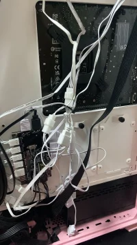

Te cuento cosas...A ver el perfil X.M.P lo he activado, y ¡oh sorpresa! el sistema no arranca (me sale la pantalla como checking signal en negro, y directamente al ratito pulsa f1 para ir a la bios) . Se queda la pantalla en negra vaya y me obliga si o si a deshabilitarlo para que arranque el sistema. Esto es de coña.
Luego efectivamente, hay como un hub donde esta conectado un lio de cables. Y en él veo 4 ventiladores conectados de 3 pines (me imagino que lo de las torre) y un 5 que es 4 pines que va al FAN5 (no sé si será el del radiador vaya)
Te voy a ir poniendo foticos...y por último, yo el cable este en Y que me comentas no lo veo con este lio de cables.

Te cuento cosas...A ver el perfil X.M.P lo he activado, y ¡oh sorpresa! el sistema no arranca (me sale la pantalla como checking signal en negro, y directamente al ratito pulsa f1 para ir a la bios) me manda directamente a la bios. Se queda la pantalla en negra vaya y me obliga si o si a deshabilitarlo para que arranque el sistema. Esto es de coña
Pudiera ser porque no están colocadas en los zócalos correctos. Aquí tienes una foto del manual, y como indica, si tienes 2 módulos de RAM se tienen que poner en los zócalos de color gris, como ya te comenté antes
Luego efectivamente, hay como un hub donde esta conectado un lio de cables. Y en él veo 4 ventiladores conectados (me imagino que lo de las torre) y un 5 que es 4 pines que va al FAN5 (no sé si será el del radiador vaya)
Te voy a ir poniendo foticos...y por último, yo el cable este en Y que me comentas no lo veo. Al no ser que sea el lio de cables este
De momento nos vamos a centrar en los ventiladores, luego veremos los led
El conector del fan5 es de los ventiladores del radiador fijo. Los habrá unido y en vez de conectarlos a la placa base los ha conectado ahí, como ya predije
Quitalo de ahí y ponlo en la placa base, tienes un conector a la derecha de las memorias ram y pegado al conector grande de alimentación

Vale no veo el conector que me dices te refieres a los blancos que hay al lado del conector negro grande no? Veo esos y el de cha fan 2
No no, los blancos son para luces led
PERDON, que donde tienes que conectarlo es al lado del otro, al CPU_OPT... que se me fue la pinza
Así va la conexión, ambos conectores a los CPU
Después te toca buscar por ahí detrás el cable para el RGB, que lo tienes que conectar en uno de esos blancos que me dijiste antes... y voilá! se hizo la luz

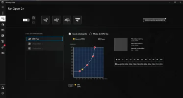

Que va, el asus crate me aparece así! Pero ahora hace un ruido "leve" no sé qué es pero se escucha. No sé de donde coño viene. Ayer estuve trasteando los ventiladores de la bios el chasis fan 1 y el chasis fan 2 y desde entonces escucho ese ruido. (Me ha salido ahora otra vez el ruido por eso no te he comentado nada)

Con el cambio que has hecho tienes que darle a Sintonización automática diría
Aunque igual la BIOS se toma ambos conectores como uno solo... mmm no estoy seguro. Al menos cuando entres en la BIOS asegúrate que ya está leyendo las rpm en CPU_OPT

Sí, eso es correcto. Lo lee perfectamente en la bios. Va a unas 900rpm aprox.
A los chasis fan desde que lo puse ayer por la noche en turbo hacia ese ruidillo raro ahora lo he vuelto a colocar en estándar a ver si ya no hace ese ruido....(Por favor no quiero verles la cara a esta gentuza)
Pero el crate este nada, no lo detecta.
Vale creo que ya se lo que pasa entonces. CPU_OPT digamos que solo es un duplicado del principal, que es CPU_FAN. Con lo cual tienes que cambiar los conectores, ventiladores al CPU_FAN y bomba a CPU_OPT. Así te aparecerán en el programa los ventiladores en vez de la bomba, que la bomba no se puede controlar como vemos
Eso sería lo correcto porque la bomba no puede bajar a tan pocas rpm, por eso no tiene control. Pero los ventiladores sí los tienes que controlar, porque dependen de que vayan más rápido o más lento de la temperatura de la CPU. La bomba va a estar de continuo moviendo el líquido, y la diferencia es que los ventiladores muevan más aire o menos, dependiendo del calor de la CPU que obviamente calentará el líquido y los ventiladores con el radiador se encargan de enfriarlo

Así está en la bios otra vez tengo que cambiarlo? Jajajja
