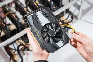

Hola.
Revisaste si la tarjeta de video, requiere de algún conector de energía adicional que no estés conectando por olvido?
adjunto imagen.
Saludos...
    52,3 KB · Visitas Hoy: 2

Hola.
adjunto imagen.
Saludos...
Hola, sí de hecho cuando le conecto la alimentación es que presenta ese problema, ya probé utilizando un conector diferente de la fuente
