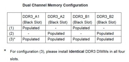

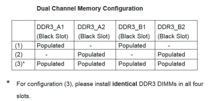

Hola:
Lo que es visto en el manual de la placa madre es que soporta hasta 32Gb de RAM. y que el procesador también soporta hasta 32Gb de memoria ddr3 1333 - 1600.
Ahora lo que yo creo es que que los módulos de memorias... Pero no aclaran del todo los de AsRock es que deben ser de 8Gb cada uno.
2 Módulos A1 y B1 funciona (lo recomienda AsRock)*
2 Módulos A2 y B2 funciona (lo recomienda AsRock)**
Y sin tanto rodeo, si el máximo admitido son 32Gb (8x4=32GB), Osea que para ocupar los 4 Slot deben ser las memorias de 8Gb cada una (independientemente de que usemos 2 o 4 slot).
Las combinaciones impares como 3 memorias (dará problemas) con la única excepción de utilizar solo 1 memoria.
Yo también tengo una AsRock en mi ordenador con 16Gb y las combinaciones que me da, son:
(A1-B1 / A2-B2). Y funcionando de manera correcta y sin problemas, la opción (A2-B2).
Saludos...

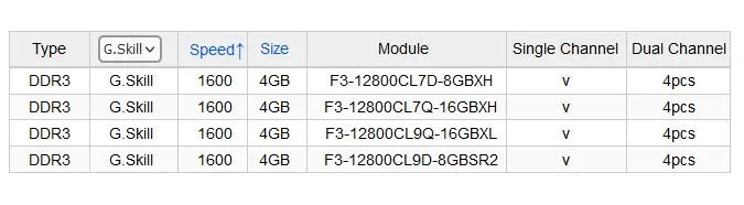

Hola:
Como ultimo dato, estos son los modelos exactos que reconoce la placa madre. (imagen Adjunta).
PD: Si sirven los módulos de 4GB, pero deben ser los modelos que aparecen en la captura.
Saludos...
