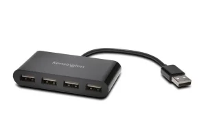

Buenas, recientemente puse en funcionamiento mi Pc después de unos dos años, pero las entradas USB traseras estan dañadas y las frotales solo le funciona una, asi que le conecte una regleta USB para tener mas conexiones disponibles para teclado, mouse y pendrives. Pero, a veces sucede que se desconecta solo y repetidas veces el mouses o el teclado.
Me gustaria saber porque ocurre y como solucionarlo. Gracias

Hola:
Puedes indicar cual es la marca y modelo de la regleta o tarjeta PCI-USB que haz conectado. Ya que algunas de esta tarjetas de expansión USB, requieren de un conector de energía (que lo proporciona la misma fuente de poder de la PC) para funcionar de manera optima... Saludos.

Ports(?) USB 2.0
Donde la compre no me dijeron si necesitaba un conector de energia

Hola:
Puede que hayas comprado un HUB USB 2.0 y lo que estés conectando sean USB 3.0 (el conector 3.0 es de color Azul y consumen mas energía que el 2.0) en cambio el USB 2.0 (el conector es de color blanco).
Te adjunto unas imágenes:
*En las 2 primeras, puede ser lo que hayas comprado tu. (le exigen mucho a un único usb).
*En la ultima imagen, es lo que te recomiendo (así te evitas esos problemas que se apaguen los usb).
Saludos...
