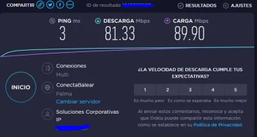

Habiendolo conectado a la regleta y sin regleta da lo mismo. No sé si es por que el pc está en el primer piso y el router está en la planta baja. Nunca me había pasado eso, y lo del apagado sin sentido del plc a veces es ya seguramente defecto de fábrica. Teniendo 600MB contratados nunca sube de esta potencia:

Si tienes posibilidad de bajar el PC haz la prueba de conectar directamente el PC al router y pruebas

Pero si nunca has tenido conectado el PC directamente a router no sabes si es de tu ordenador.
que placa base tienes que miremos que tarjeta de red incorpora

Tengo una placa base de gigabit muy buena, en la ciudad sí que me llegan los 600MB con un repetidor de movistar, osea que ya sabemos que es el plc este.

Pero sin hacer esa prueba nunca sabrás si es del PLC o del ordenador, o también cabe la posibilidad de algún problema en la linea eléctrica (si hay saltos de diferencial puede también dar problemas).

Hoy mismo he probado con la PS4 directamente en el router y el lan y da 330 MB, y sabiendo que esta consola y el PC en la primera planta dan como máximo 100MB con el cable del PLC no sé si es por la red eléctrica de la casa o el PLC, la cosa esque el plc lo devolveré pq me he gastado 70 euros en un plc que me da la misma velocidad que el que tenia antes...

Bien, perfecto, entonces sabemos que del router no es.
El cable del PLC entiendo que será gigabit, puedes probar a conectar el pc o la ps4 con el cable que usaste (cuando te dió los 330MB). Tambien suele venir en el cable escrito, que sea de Cat. 5e o superior.
También lo que puedes probar (para descartar que sea la red eléctrica o el PLC) es poner el PLC abajo en otro enchufe de la misma sala/salon/cuarto donde tengas el router (y el otro PLC).
Aunque si ya dos PLC que son gigabit no te pasan de 100... lo mismo es la red eléctrica.

Yo creo que es la red eléctrica, aunque este plc se sobrecalienta a la semana y media sin explicación y hay que volver a desconectarlo siempre. a devolver.
