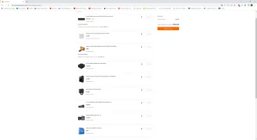

hola buenas estuve mirando por el foro y termine armando esta configuracion aver si alguien puede decirme que tal esta :D me parecio mal kedarme en ddr4 ya ke mi pc de ace 8 años usa ddr3 y aun me sigue funcionando en juegos como jurassic world 2 con buena calidad no busco un pc barato sino un pc ke me dure años sin ningun problema o con alguna mejora en un futuro tampoco busco maximas prestaciones pero a kien no le gusta ir a full jejejejeje x 200€ mas no me importa puse ese disco duro ya ke al poner kingston metardaba mas de 15 dias en llegar

Una 6700 XT por 589 es una muy mala compra, estando a 420 euros. Para ese precio te compras una 6800 XT

muchisimas gracias borgetti eres un crack ^^ yo realmente no tengo ni idea ace 10 años no toco informatica ni estoy pendiente de que sale una preguntita esa pagina que usas tu es totalmente fiable ? estoy usando pccomponentes porque siempre compre ay me aconsejas usar esa pagina??

esto fue lo ke pude armar en pcc estoy esperando aver si vuelve la otra pagina1674039534627.png

ya esta otra vez operativa, si es totalmente fiable, llevamos montando equipos muchos años . Al final los componentes son los mismos en todos lados, al final tienes que mirar mas tanto por los precios como por el servicio que te prestan.
Además en Aussar con el propio montaje ya te incluiría una licencia digital de Windows 11 pro y el equipo te llegaría completamente instalado y operativo sin necesidad de comprar una licencia de Windows aparte.
