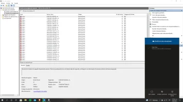

Con cpu z, tiene un opción que dice "bench" y te hace el test, si estoy mirando el visor de eventos pero no lo entiendo, mira lo que me aparece.

ok, hare lo que dice en la pagina, pero bro, como compruebo que la fuente este funcionando bien?, hay algún programa o algo que pueda utilizar para ello?.
Si haciendo lo del pantallazo azul se sigue apagando sin darte el error es muy posible que sea la fuente de alimentación.
Puedes monitorizar con el HWmonitor y ver si los datos de los voltajes están bien. También existen unos testers que se conectan a la fuente para comprobar los voltajes que da, pero eso tendrías que comprarlo y solo sería útil en caso de que la fuente ya falle sin carga de trabajo.
Windows 10 a veces no muestra la pantalla de error y resetea el equipo. Lo que hacemos con eso que te envié es que si el fallo es de Windows, pare antes de reiniciarse por completo para que puedas ver el informe de error.
Si eso no llega a suceder y se sigue apagando, viendo el log del visor de eventos, es que sufre un corte de energía, por lo que casi seguro sería la fuente.
