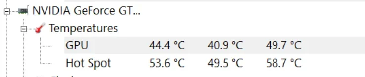

He estado usando el HWmonitor y con caja abierta y cerrada los valores (según mi parecer) eran muy similares, pero cuando la he cerrado, a los 5 minutos . PAM crash, error en WARZONE y el juego se cierra.
A ver si sabéis encontrar el problema en el TXT que me ha generado.
Gracias!

    Temperature 0        67 degC (152 degF) (Package)
    Temperature 1        66 degC (150 degF) (Cores (Max))
    Temperature 2        63 degC (145 degF) (Core #0)
    Temperature 3        62 degC (143 degF) (Core #1)
    Temperature 4        66 degC (150 degF) (Core #2)
    Temperature 5        66 degC (150 degF) (Core #3)
    Temperature 6        65 degC (149 degF) (Core #4)
    Temperature 7        65 degC (149 degF) (Core #5)
    Voltage 0        1.01 Volts (VID (Max))
    Voltage 1        1.00 Volts (VID #0)
    Voltage 2        1.00 Volts (VID #1)
    Voltage 3        1.00 Volts (VID #2)
    Voltage 4        1.00 Volts (VID #3)
    Voltage 5        1.01 Volts (VID #4)
    Voltage 6        1.00 Volts (VID #5)
    Power 00        67.87 W (Package)
    Power 01        58.82 W (IA Cores)
    Power 02        n.a. (GT)
    Power 03        n.a. (DRAM)
    Clock Speed 0        3990.24 MHz (Core #0)
    Clock Speed 1        3990.24 MHz (Core #1)
    Clock Speed 2        3990.24 MHz (Core #2)
    Clock Speed 3        3990.24 MHz (Core #3)
    Clock Speed 4        3990.24 MHz (Core #4)
    Clock Speed 5        3990.24 MHz (Core #5)
    Core 0 max ratio    (effective) 44.00
    Core 1 max ratio    (effective) 44.00
    Core 2 max ratio    (effective) 44.00
    Core 3 max ratio    (effective) 44.00
    Core 4 max ratio    (effective) 42.00
    Core 5 max ratio    (effective) 44.00

Hola de nuevo!
Me interesaría sobre todo, que iniciases HWMonitor, y acto seguido ejecutases el/los juego/s que hacen que te crashee el sistema.
Pero... importante salir del juego antes de que se cuelgue, para poder comprobar el registro de temperaturas.
Si se te cuelga a los 5 minutos, pues abandona a los 3 minutos (por ej.) y echas un vistazo a HWMonitor.
Si puedes, captura estos datos:
CPU:
GPU:
Placa base:
En estos datos, obtenemos el valor actual, el mínimo y el máximo (el más importante en este caso).
