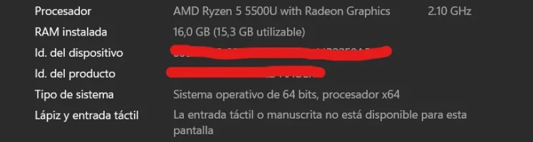

PD: Adjunto una captura de las propiedades de mi equipo si les sirve de algo.

El problema que describes es siempre por 2 razones:
- Altas temperaturas en procesador
- Fuente de alimentación
En tu caso ya que has mirado las temperaturas queda claro que es por eso, y porque en un portátil es raro ver problemas de alimentación. Entre 95-100º de procesador la BIOS apaga o reinicia el PC como protección, y eso es lo que te está pasando
La causa de que eso te pase ahora y no antes pueden ser varias. Que la pasta térmica del procesador ya no haga bien su función porque esté reseca es la principal, y también podrías mirar la carga que tiene el procesador, ya que puedes tener algún programa (o virus) en segundo plano consumiendo procesador, y si a eso le sumas la tarea de jugar igual lo llevas al 100% y por eso te sube tanto la temperatura
Un saludo
