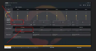

Para hacer overclock en los procesadores Ryzen es extremadamente sencillo, simplemente bajamos un programa llamado Ryzen Master y ajustamos un par de valores (frecuencia y voltaje).
También podemos hacerlo desde la bios (ver el vídeo más abajo)
Al subir la frecuencia del procesador ganamos rendimiento, pero el procesador demandará más energía, por esa razón debemos subir el voltaje cuando subimos la frecuencia, porqué si no le damos voltaje suficiente podemos sufrir algún tipo de inestabilidad como bloqueos o micro parones.
Si le damos más voltaje de lo que necesita el procesador se calentará, pero en ningún caso debemos subir de 1.35v.
Básicamente el overclock se resume en intentar subir la frecuencia lo máximo posible sin pasar de los voltajes recomendados y sin pasar de 70 grados que es una buena temperatura si hacemos overclock.
Aunque las temperaturas sean buenas, no debemos pasar del voltaje recomendado si queremos un procesador que nos dure para toda la vida.
Pero si por ejemplo algún día en el futuro lejano (tal vez dentro de 10 años) se nos queda corto y estamos pensando en comprar otro procesador, y nos da igual que este dure o se rompa, entonces sí que podemos subir más el voltaje y las frecuencias, dándole un chute de dopaje que le dará vidilla un par de años más, permitiéndonos aguantar un par de años más con él sin que se quede corto.
Ajustar los valores para hacer overclock es fácil en un procesador Amd Ryzen, no tiene misterio y cualquiera puede hacerlo sin riesgo, incluso con el disipador que viene de serie. Solo hay que ver los vídeos que he puesto más abajo y luego volver aquí y seguir leyendo.
La norma con el Overclock en Ryzen para no correr ningún riesgo si eres principiante es que nunca pases de 1.35V (voltaje seguro que nos recomienda AMD para que no se te rompa ni envejezca el procesador en la primera década).

La frecuencia ideal para un buen funcionamiento en Ryzen es dejarlo entre 3.8 y 3.9Ghz, a estas frecuencias el rendimiento es superior al de cualquier Intel y las temperaturas del Ryzen seguirán siendo menores.
Descarga el programa para hacer overclock fácil
Aquí tienes la guía y el enlace para descargar el programa Ryzen Master desde la web oficial, es sencillísimo: https://www.amd.com/es/technologies/ryzen-master
Algunas placas vienen con su propio programa para hacer overclock fácil, pero el máximo control sobre el overclock, lo conseguimos si lo hacemos desde la bios (abajo os dejo un vídeo que os lo explica)
