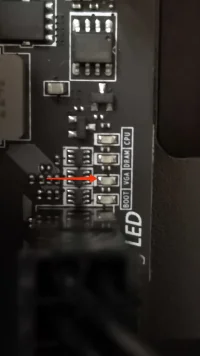

Muchas gracias por responderme!!, si efectivamente al encender escucho un pitido y la luz roja de la placa base se enciende (VGA)
    82,9 KB · Visitas Hoy: 3
Son 1 pitido largo y dos cortos segun he podido ver Fallo de tarjeta de vídeo lo cual tiene sentido porque mi procesador no tiene graficos integrados ni grafica dedicada ahora mismo pero lo que no entiendo es porque tenia la misma luz y los mismos pitidos con la grafica dedicada instalada, muchas gracias por la ayuda de antemano.
SI la gráfica estaba correctamente insertada, la conexión al monitor y todos los cables de alimentación bien conectados, es posible que la gráfica estuviese defectuosa.
La otra posibilidad es que sea la fuente de alimentación (posibilidad remota, pero posible), pero sin probar otra gráfica no se puede saber.
