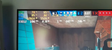

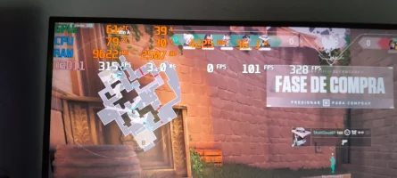

Me llego la memoria RAM ayer, pero apenas hoy la pude instalar y los resultados son muy positivos les agradezco de antemano Zooropa y PLOFY.
Gane bastantes FPS no tanto como en los videos, pero la verdad se siente la diferencia y sobre todo en la estabilidad ya no da los bajones de fps y no bajan de los 180 fps, estoy muy contento y ya a lo mejor más adelante sigo actualizando mi equipo poquito a poquito. La primera imagen es de Rainbow six y el otro Valorant.
