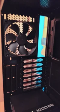

me lancé a montar mi primer PC por piezas para producción musical y edición de vídeo y ahora mismo estoy atascado.

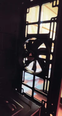

Compré el chasis Corsair Carbide 275Q y ya venía con un ventilador delantero y uno trasero (adjunto fotos).
Por otra parte, compré la refrigeración líquida iCUE H100i RGB PRO XT y no sé dónde colocar sus ventiladores. No sé si estaría bien ponerla en la parte delantera, desplazando arriba o abajo el ventilador que venía en el chasis.

pintar9990
Si puedes mejor arriba sino en el frontal, pero ten en cuenta que los ventiladores van en el radiador y el radiador es lo que pones arriba o en el frontal

Lo coloqué arriba finalmente. Pensaba que debía expulsar el aire desde dentro hacia el radiador (es decir hacia fuera).
Pero entre el manual y algún tutorial entendí que tengo que colocarlos para que aspiren desde debajo del radiador hacia dentro de la caja. Así que es como lo hice.
Sería correcto?
