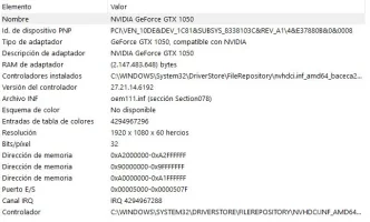

Hola de nuevo!!
Te dejo 2 fotos de las características del PC, si necesitas alguna información mas del PC me lo dices

Pues no tienes mal equipo, debería funcionar un poco mejor.
En primer lugar, deberías comprobar que el disco no esté muy fragmentado. ¿Hace mucho que no lo desfragmentas?.
El sistema está consumiendo bastante memoria virtual, y en caso de estar fragmentado el HD, esto ralentiza muchísimo el sistema.
No obstante tampoco esperes milagros, tener instalado Windows en un HD siempre hará que tu sistema funcione lento al leer de disco.
Lo idóneo sería instalar un SSD, y el cambio sería simplemente abismal.
Parece ser que tu PC tiene un socket M.2 para instalar un SSD. ¿Es así?.
Saludos!

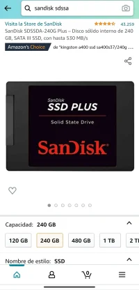

Hola de nuevo, al final voy a tener que pagarte con todo lo que me estas ayudando jajajaja
He estado mirando y este creo que es el mejor calidad/precio, ahora esta rebajado a 34 euros, me compro este verdad?

Esa unidad SSD no está mal, la verdad.
Por darte más opciones, estas también están muy bien:
SSD Crucial
SSD Kioxia
Cualquiera de los tres debería cumplir correctamente, ya que son marcas que inspiran confianza.
Eso si, recuerda que 240 GB es lo mínimo aconsejable. Ahí te cabrá Windows, algún programa y un par de juegos (dependiendo del tamaño de los mismos, claro). Recuerda que en un SSD no es aconsejable utilizar más del 80-85% % de su espacio.
El resto lo tendrás que seguir guardando en el HD.
A pesar de ello, el sistema te funcionará muchísimo más rápido.
Y respondiendo a tu última pregunta, si.
Les tienes que decir que instalen Windows en la unidad nueva SSD, que no clonen el sistema, que dejen el HD como segunda unidad y que no borren lo que actualmente hay en él.
Ya después, tranquilamente, irás rescatando del HD toda la información que quieras guardar.
