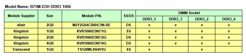

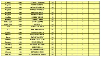

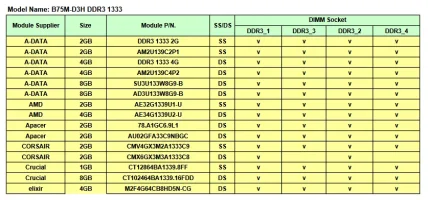

Hola.
Ahí están todas las memorias compatibles con tu Placa Base Gigabyte GA-B75M-D3H.
DDR3 1600 / DDR3 1333 / DDR3 1066
