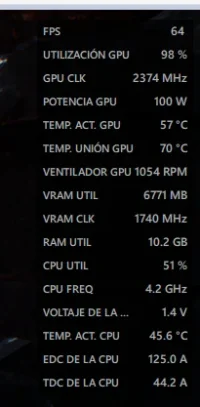

De acuerdo muchas gracias, la VRAM en RE4 remake adjunto foto
Se queda más en el límite de los 2374 Mhz que la VRAM que se mantiene en 6700 (útil) más o menos y 1740 Mhz

Si el valor de VRAM UTIL significa que es lo que está en uso, fijo que el problema lo tienes ahí, que vamos repito que tampoco es que tengas un mal hardware, sino que el juego en concreto consume demasiada VRAM
El juego tendrá picos de consumo que se irán más cerca de los 8Gb, y entonces te provoca la caída de fps. Cualquier memoria pierde rendimiento ya cerca del límite
La solución para éste juego en concreto es que bajes calidades que impacten directamente en el consumo de VRAM de la gráfica. Por suerte he jugado a la demo y está muy bien reflejado a qué impacta cada ajuste gráfico, así que es cuestión de jugar un poco con los ajustes. Ves bajando hasta que tengas un valor medio más cerca de los 5,5-6Gb, en vez de ahora que tienes casi los 7Gb
Si es problema de cantidad de VRAM, hacer OC a la gráfica no te lo va a solucionar
Por otra parte que la gpu en un juego pesado llegue al 100% no es síntoma de problemas, es lo más normal y está bien. Cuando la cpu jugando está al 100% y la gpu al 60%, ahí sí que es un problema porque la cpu está haciendo cuello de botella a la gpu
Sacar el 100% de la gráfica no es malo, lo que pasa que ya depende de la potencia de la gráfica el resultado que obtengas

De acuerdo muchas gracias, se que el OC se hace sobre el GPU clk y no sobre la VRAM, pero es lo que está al limite todo el rato por eso te decia jeej , muchas gracias
