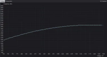

2º La gráfica de serie de mi gpu es ésta:

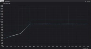

3º Los datos de frecuencia que dice el fabricante de mi gpu, sobre papel indica en modo turbo 1725MHz, aunque realmente como vemos en la gráfica puede llegar a unos 1965MHz pero con un alto voltaje, por ello se calienta bastante. Para no perder rendimiento vamos a establecer una frecuencia máxima intermedia entre esos dos valores, de 1835MHz, y ahora lo que se trata es hacer pruebas para ver a qué voltaje es capaz nuestra gpu de poder mantener los 1835MHz de forma estable. Podemos usar algún programa de estrés o algún juego exigente, y lo único que va a pasar es que si nuestra gpu no es capaz de llegar al 100% con el voltaje que hayamos puesto, el programa o juego van a crashear, ya está, no hay ningún riesgo para la gpu.
4º El valor más bajo de voltaje que ha aguantado mi gpu para mantener los 1835MHz sin crashear han sido 875mV. Es un valor que depende de la 'calidad' del chip que nos haya tocado en nuestra gpu, la calidad del silíceo vamos, que en mi caso por lo que he visto está en un término medio. Una gpu mejor igual podría bajar hasta los 825mV, como una peor llegar a los 900mV
Depende del juego, de su carga gráfica y optimización, pero he podido ver 10º menos de temperatura en comparación a tenerla de stock, de unos 76º pasar a 66º, y también un menor consumo. Se puede bajar más la frecuencia y voltaje para así también bajar aún más temperatura y consumo, ya dependiendo de lo que priorice cada persona.

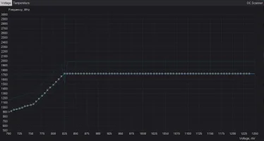

Pongo el undervolt que sería ajustado al máximo sin perder rendimiento. Estableciendo la frecuencia máxima que el fabricante ha puesto 'sobre papel' para mi gpu, 1725MHz, intento bajar al máximo el voltaje, dándome como resultado estable 825mV
Este ajuste sobre todo para cuando llegue el verano me va venir muy bien, aún bajan más la temperatura y el consumo. He visto llegar a los 800mV rondando los 1800MHz en gráficas como la mía, pero a mí en 800mV me ha crasheado algún juego exigente o mal optimizado.
