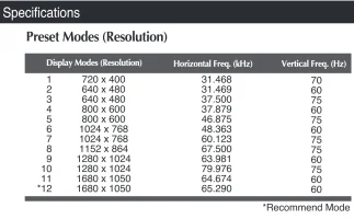

Info que encontré en una pagina de specs:
Según el fabricante de tu monitor, como ya sabes, su resolución máxima es 1680 x 1050 @60 Hz. Para llegar a 75Hz deberías hacerlo a 1280x1024 (o las resoluciones inferiores que vienen en esta tabla de tu LG).
Dicho esto, si lo pones a 75Hz. a 1050p, muy posiblemente te va a funcionar correctamente, pero le estarás haciendo un OC.
Respecto a si es malo, decirte que tu monitor no ha sido diseñado para funcionar a ese refresco de pantalla con esa resolución, por lo tanto podría fallar, sino ahora, dentro de un tiempo.
Mi consejo; si te estimas mucho el monitor, no lo hagas. Ahora bien, si asumes el riesgo y te gusta experimentar, puedes probar a ver que tal...
Yo intentaría subir sólo un poco e ir comprobando que tal se comporta (65 Hz- 70Hz.).
Pero repito, esto es bajo tu responsabilidad. ;)
