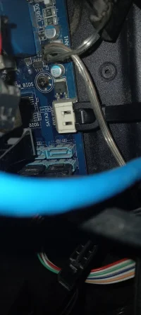

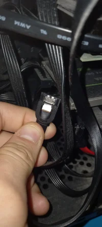

Adjunto las conexiones a la placa y el cable:
Cable que he comprado: SATA 3

No sé por donde ya tirar...
Mira a ver si tienes habilitada la caché de escritura en el disco.
Botón derecho encima del disco, propiedades, pestaña directivas si no está marcada, márcalo y vuelve a hacer el test.
