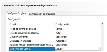

Aquí quería llegar yo. Siempre tienes que activar el V-Sync, o bien en los juegos o bien desde el panel de control de Nvidia (si lo haces desde el panel, entonces en los juegos lo dejas desactivado). Lo que estás haciendo es estresar la gráfica a lo tonto, ya que tienes monitores de 75/60Hz, y eso significa que el monitor te está mostrando 75/60FPS, y el resto de los FPS los está generando la gráfica para nada, ya que el monitor no los puede mostrar. Si fuera como piensas, entonces no existirían los monitores de 144-360Hz
Sacar más FPS obviamente estresa más la gráfica, y te aparece el ruido. Dejarla ajustada para que no saque más de 75/60FPS no es limitarla, es OPTIMIZARLA. Así que optimízala y a ver qué resultados obtienes.
