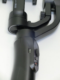

  • Puerto de carga MicroUSB del gimbal, y puerto de actualización de firmware

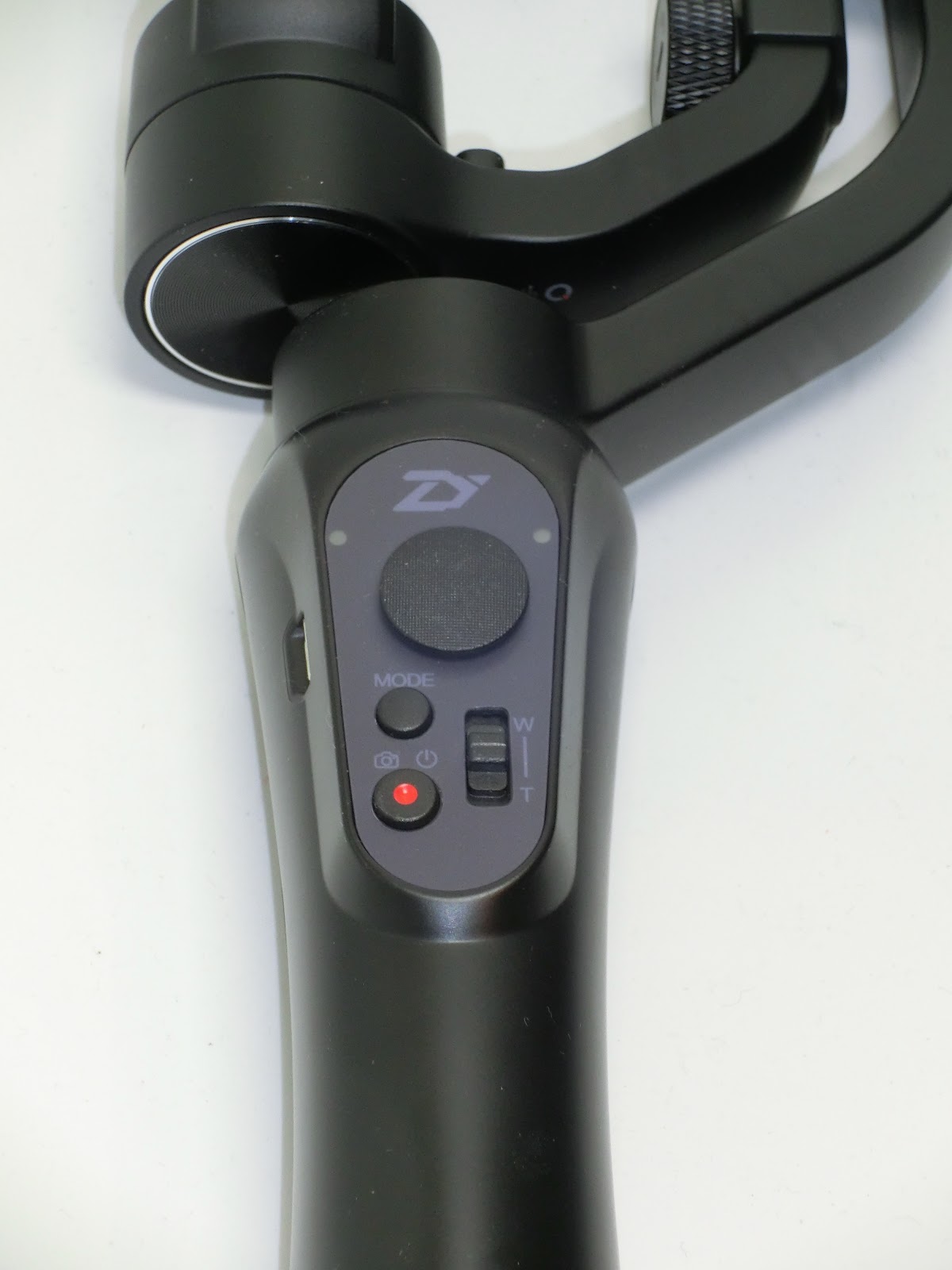

Detalle de los controles:
  • Indicador del estado del Bluetooth (Conectado, emparejando, sin conectar)
  • Indicador de nivel de la batería (Cada parpadeo indica un bloque de 25% de batería)
  • Joystick
  • Botón de modo
  • Botón de encendido/enfoque/disparador
  • Switch para ajustar zoom/modo fotografía o vídeo (dependiendo de la aplicación)

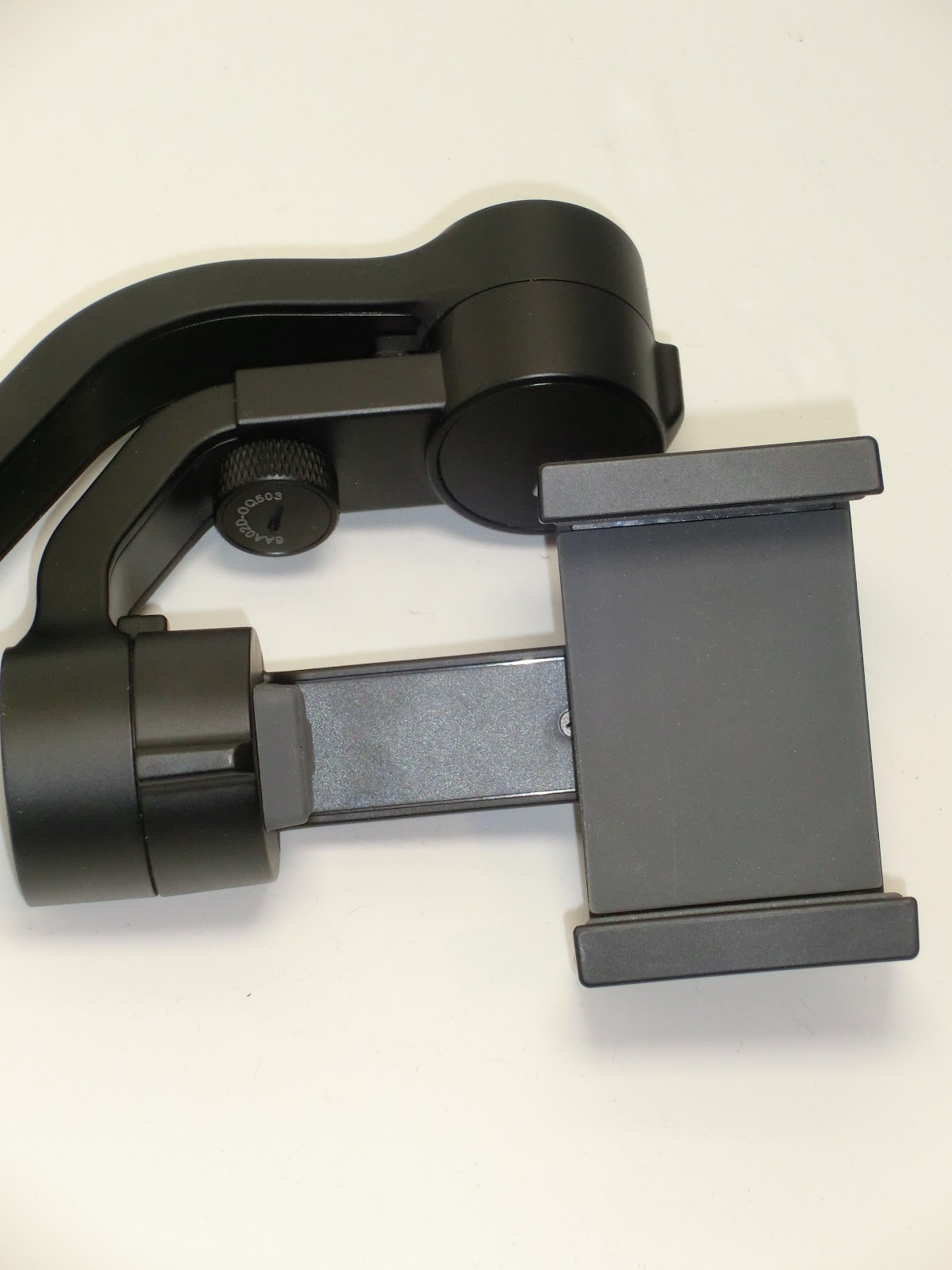

Detalle del tornillo para ajustar (extender) el brazo de soporte y poder utilizar móviles un poco mas largos, para encontrar el punto de equilibrio para un trabajo óptimo del Gimbal.

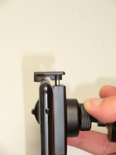

Detalle del soporte del móvil. Para insertar el móvil hay que abrir con fuerza este soporte (que cierra por medio de muelles/resortes)
Sobre este soporte, hay que mencionar que está preparado para móviles finos en general.

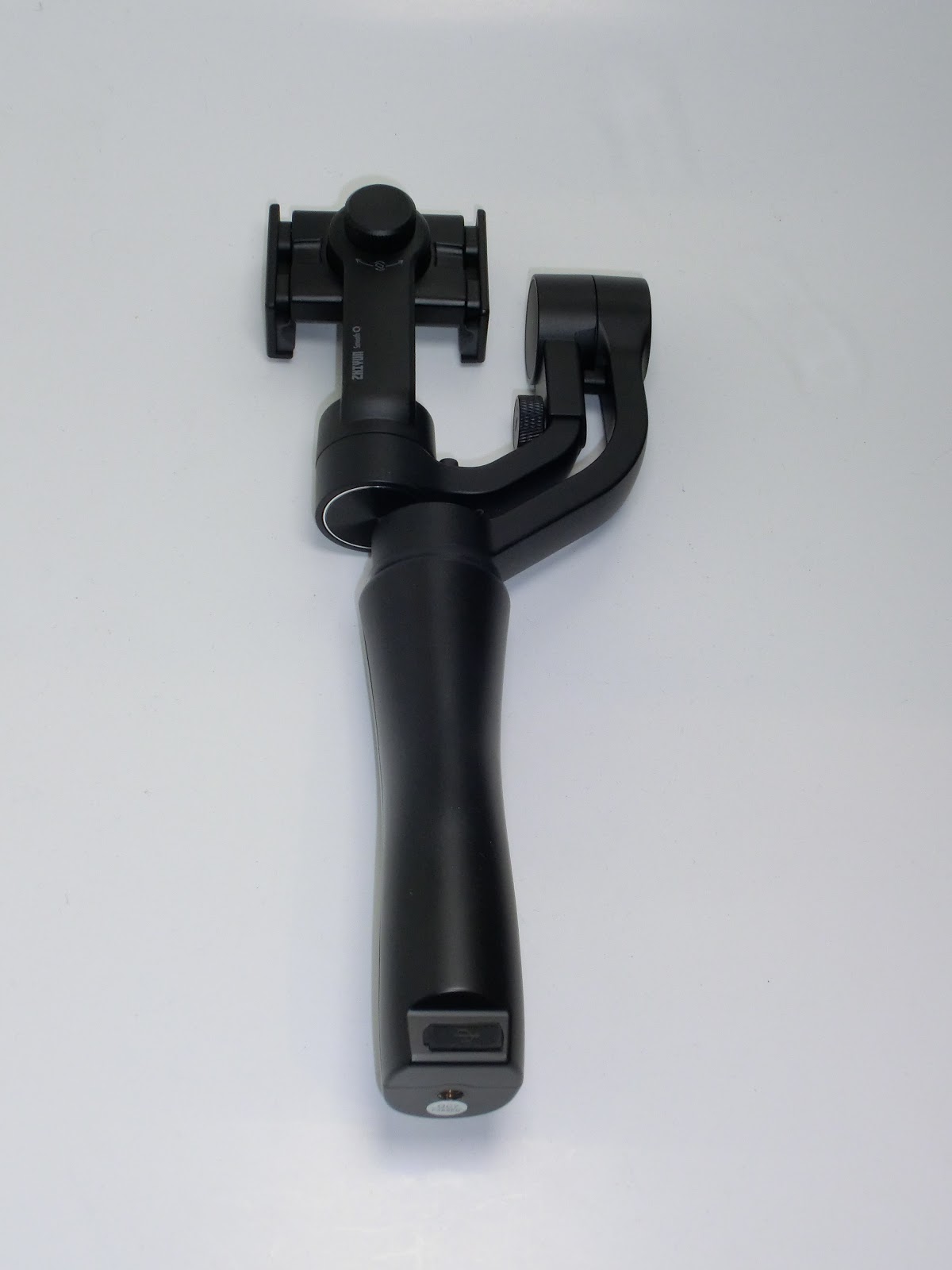

Detalle del agujero o rosca para el tornillo de fijación de trípode en la parte inferior del gimbal.

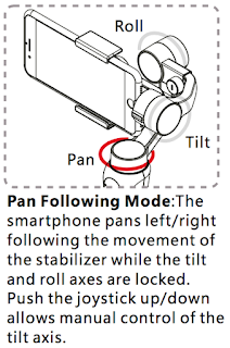

El joystick sirve para mover los ejes del Gimbal. En función del modo en el que estemos trabajando, tendremos control sobre algunos ejes:
Lo primero que tenemos que considerar es que existen 3 ejes o motores en el dispositivo:
El inferior es el que realiza el movimiento horizontal, o de Pan/Paneo
El lateral es el que realiza el movimiento inclinación vertical, o de Tilt
El trasero es el que realiza el movmiento de giro o inclinación lateral o Roll (creo que también se puede llamar Cabeceo). Este movimiento sirve para corregir el horizontal del plano que estamos capturando.
El siguiente esquema muestra la forma de cambiarnos del modo de operación con el botón "Mode"
  • Al encender el Gimbal, por defecto estaremos en el modo "Pan Following Mode"
En este modo podremos controlar el "Pan" con el mango del gimbal, mientras que el "Tilt" con el joystick del panel.
  • El siguiente modo es el "Locking Mode" y a él accedemos presionando una vez el botón "Mode"
En este modo podremos controlar el "Pan" y el "Tilt" con el joystick del gimbal.
Estando en este modo, si presionamos nuevamente, volveremos al modo "Pan Following Mode"
  • Finalmente, si presionamos 2 veces el botón "Mode", y estando en uno de los modos anteriores, pasamos al modo "Following Mode"
En este modo, el control de "Pan" y "Tilt" se realiza por el mando del propio Gimbal, y solo podremos controlar el "Roll" mediante el joystick.

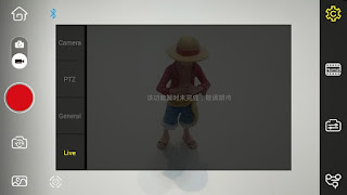

Zhiyun Play
(Código QR que enlaza con la app en la playstore)​
Esta aplicación es complementaria a la anterior, y aquí tendremos funciones de disparo muy interesantes, tanto en fotografía como en vídeo.

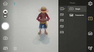

Modo Fotografía
  • Visor de la cámara
  • Ajustes - Cámara
  • Ajustes - PTZ
  • Ajustes - General
  • Ajustes - Live
(No estoy seguro de lo que hace este ajuste)
  • Foto - Simple (1 fotografía)
En este menú, tenemos que por el modo de 1 fotografía, podemos elegir capturar con el pulsador, retardo de 2, 5 o 10 segundos, y activar la función HDR

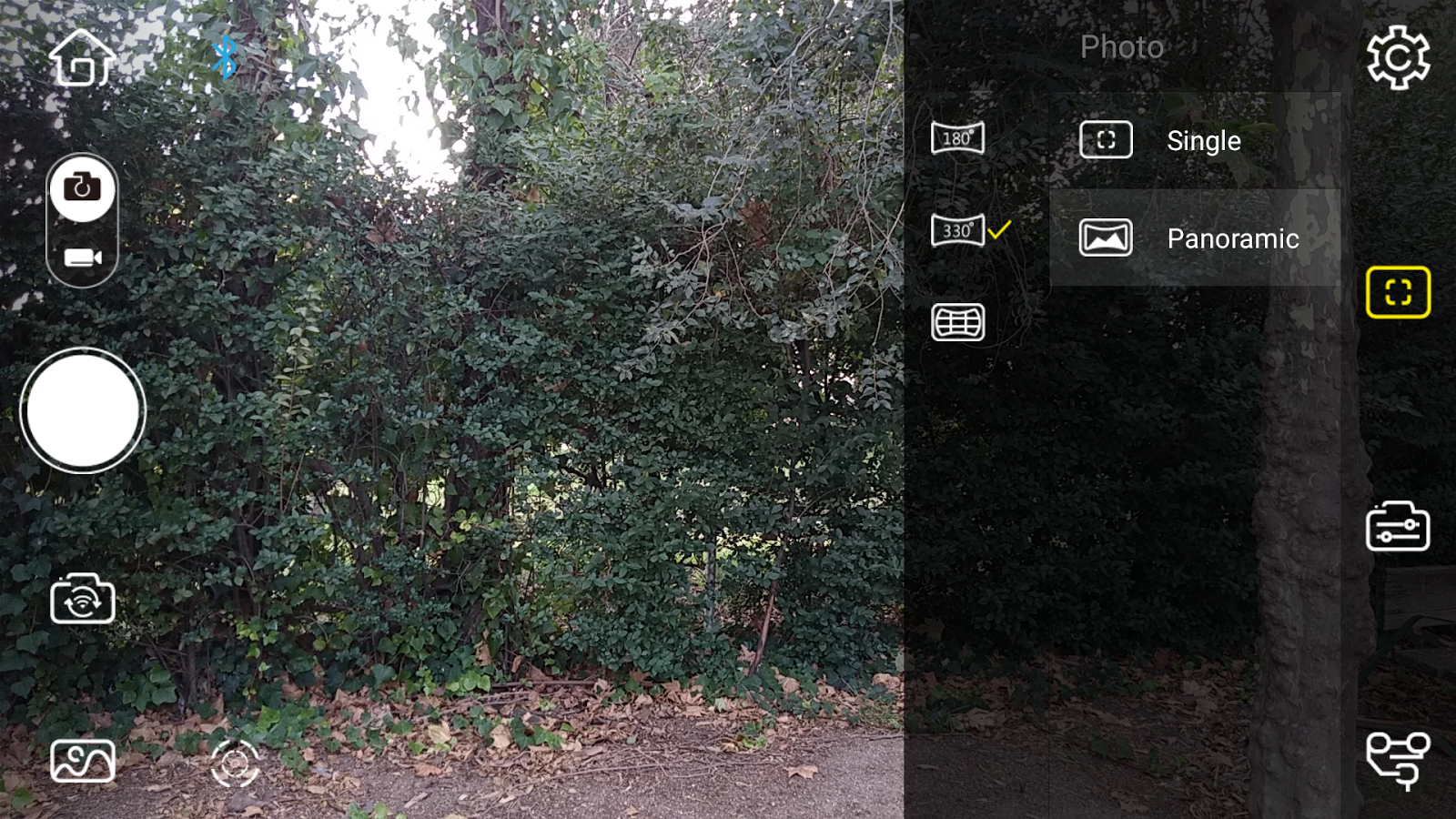

  • Foto - Panorámica
En este modo tendremos 3 opciones para capturar una fotografía panorámica, y que son 180º, 360º y modo Rejilla (GRID)

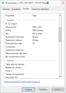

Aquí nuevamente he visto algo raro, y como en el anterior set de ejemplos cuando llegamos al modo GRID, el resultado no refleja lo que entendemos deberia haber captado.
Si seguimos el vídeo donde se ve el Gimbal moviendo la cámara para capturar las 9 imágenes (3x3), la secuencia debería haber capturado la parte superior de los árboles en las 3 primeras fotos (fila superior de la cuadrícula), pero vemos que la imagen final muestra lo que corresponde a las 3 imágenes centrales y las 3 inferiores, pero no se ve reflejada la superior.
He capturado otros ejemplos y tengo el mismo resultado. Al parecer, es un problema del software de la cámara, y que posiblemente no puede unir correctamente las imágenes para realizar la composición, descartando las 3 primeras.
Aún así, el resultado se ve mayor que en la captura de 180º (en altura por lo menos), y hay que estar atentos para cuando salga alguna actualización de la app, que posiblemente solucione este problema.
