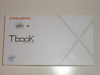

Presentación del productoPresentación del paquete recibido
La caja blanca es una caja genérica, que tiene algunas pegatinas con la informacion de la tablet, aunque todo el texto viene en chino.

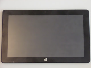

Vista frontal

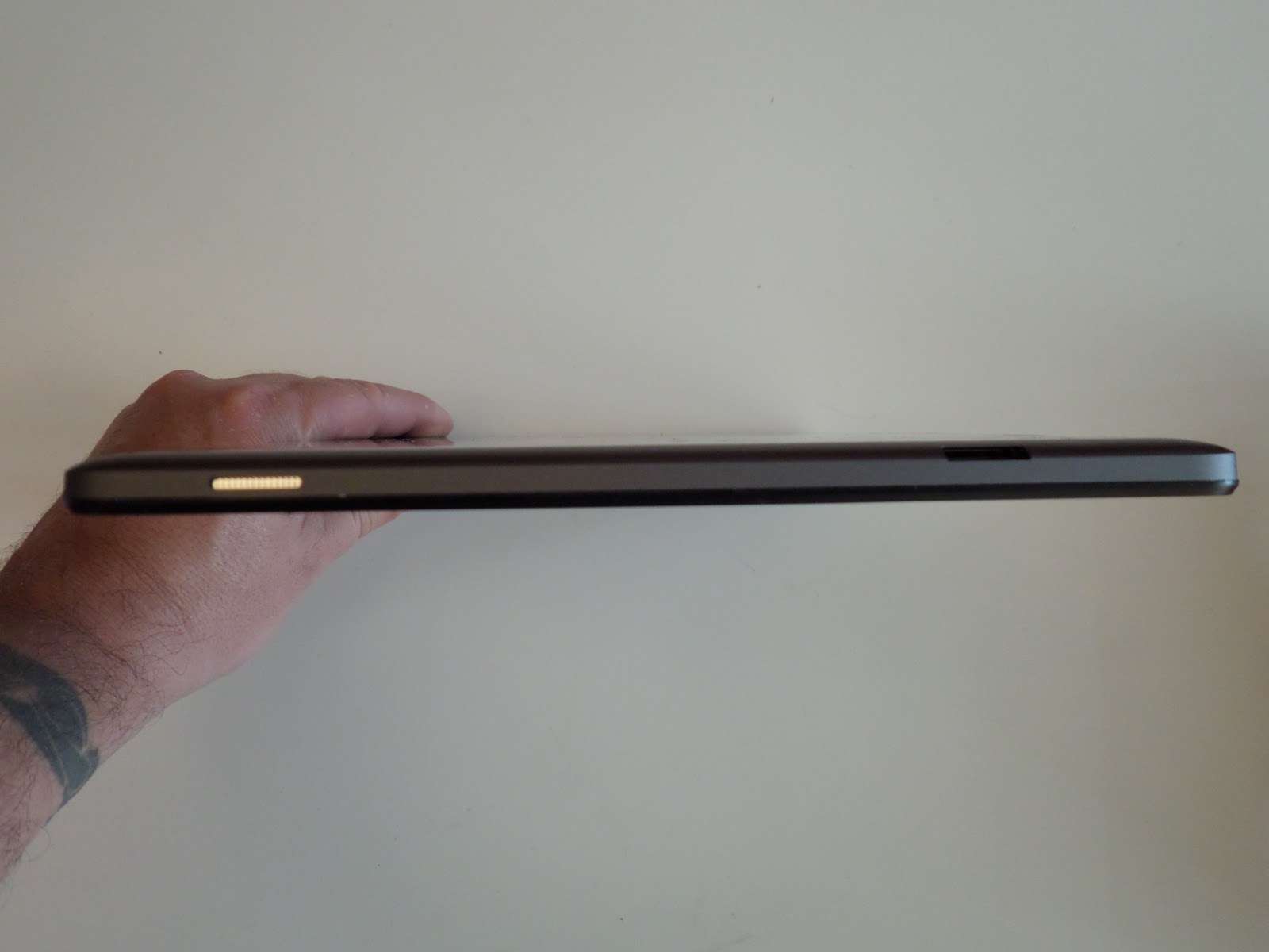

Vista lateral derecha
Vista lateral izquierda

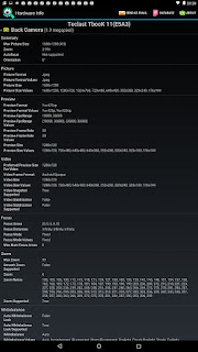

Nota acerca de las cámaras
Ambas cámaras son de 2MPx, sin autofocus ni flash ni ninguna característica especial.
La calidad de las fotos es muy baja, sin definición, y en la práctica la única que puede tener un uso real es la frontal, para mantener videochats o usos similares, pero en ningún caso para contar con ellas para obtener fotografías "decentes", ya que realmente no servirán para imprimir en papel dada su poca definición.

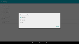

Como se puede ver, ambas cámaras ofrecen las mismas calidades fotográficas (resolución)
Para captura de vídeo, también son idénticas las opciones disponibles.

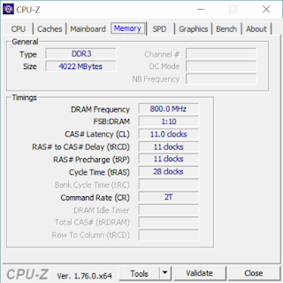

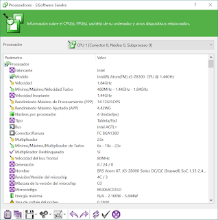

Información desde el propio dispositivo
CPU-Z

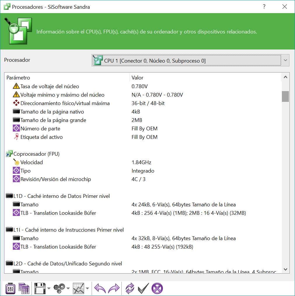

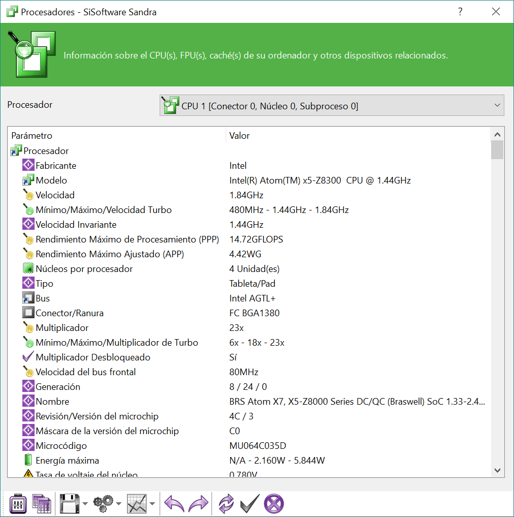

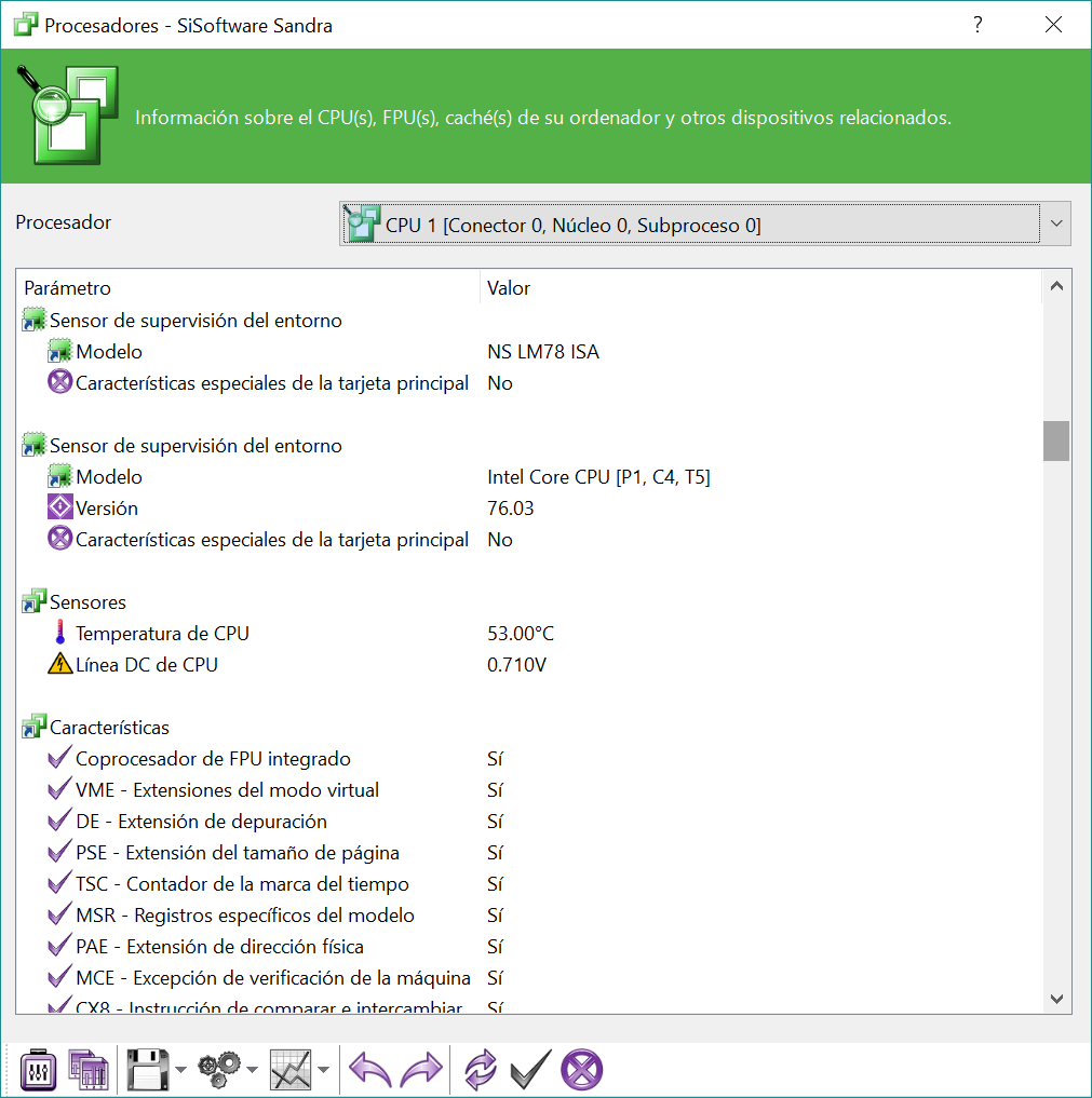

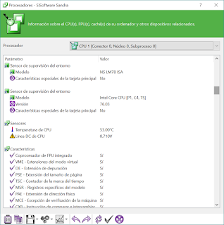

SiSoftware Sandra

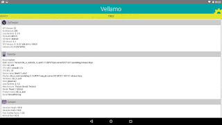

Vellamo Mobile Benchmark (Info)

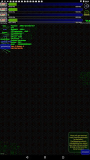

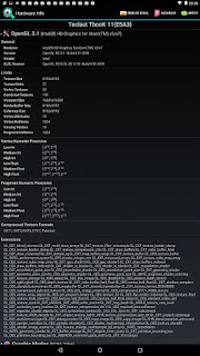

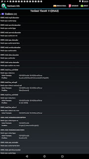

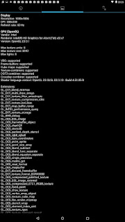

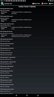

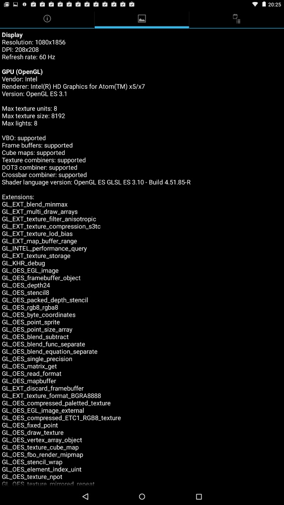

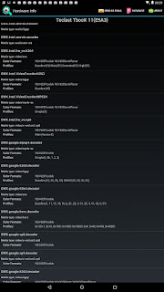

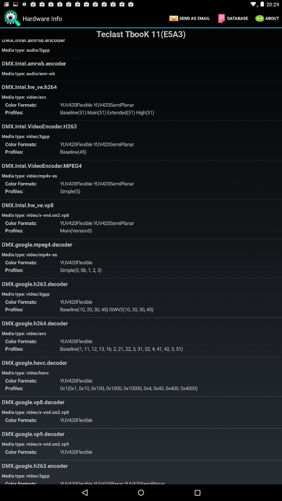

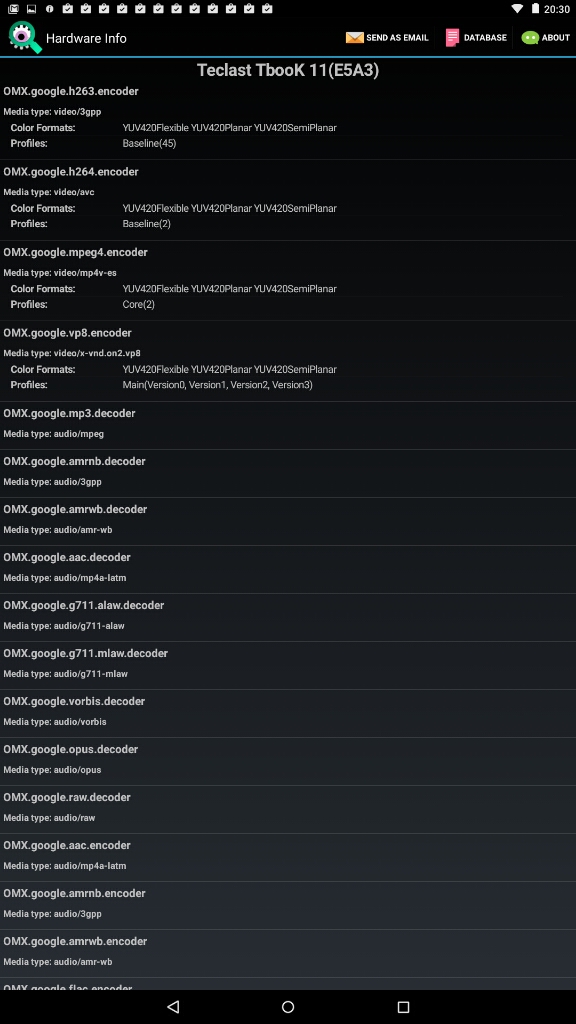

Hardware Info

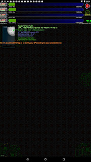

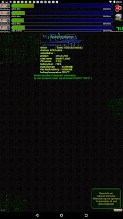

CPU / RAM / DEVICE Identifier

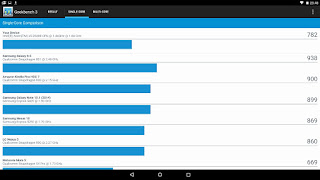

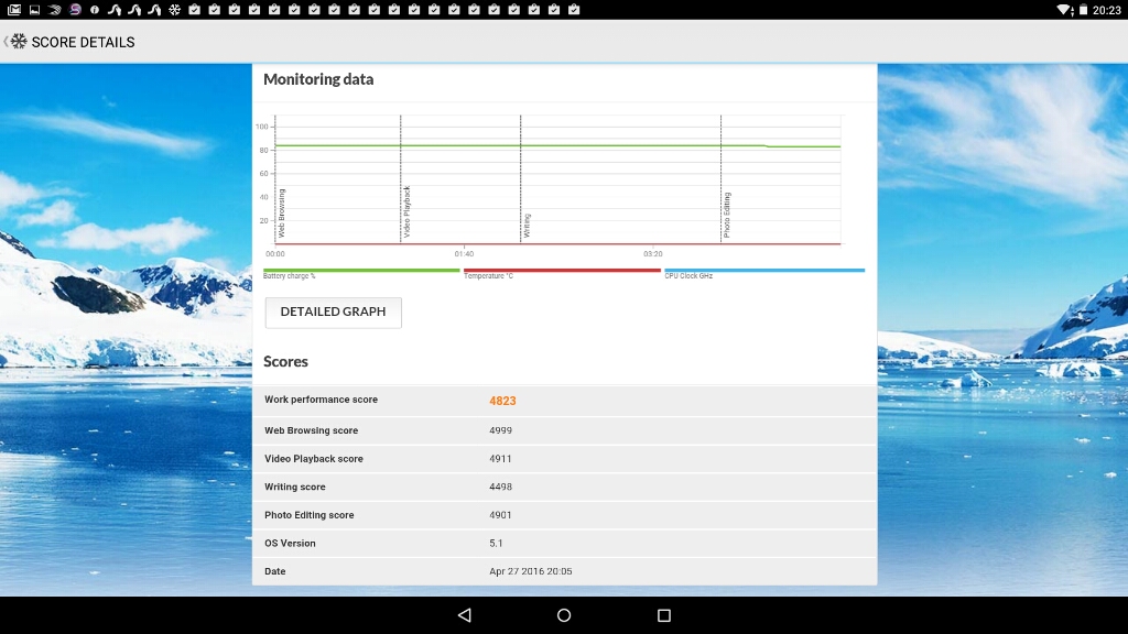

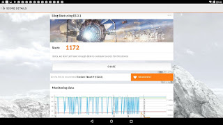

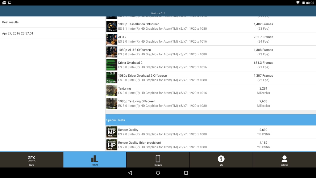

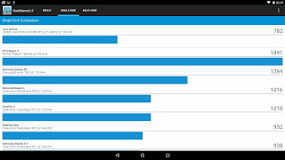

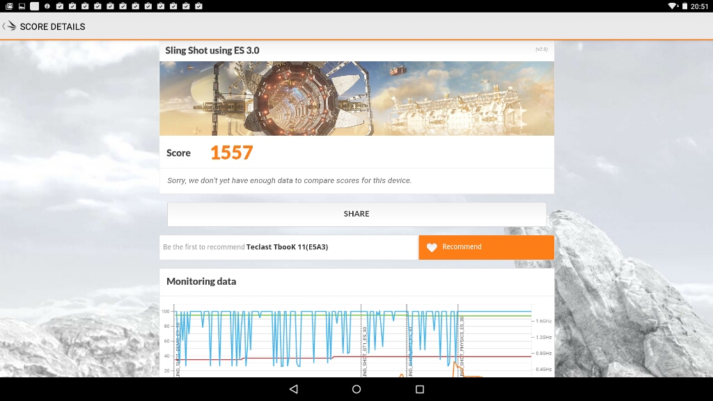

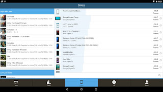

Benchmarks
Para quien no conozca estos programas, decir que un benchmark es un programa o prueba normalizada que se realiza en un dispositivo. Estas pruebas puntúan (generalmente ponderando varios resultados obtenidos) el desempeño de un dispositivo, de manera tal que el puntaje final puede servir para poder comparar de manera simple y directa el rendimiento general entre varios dispositivos.
Existen muchos benchmarks en la store de Google, pero en mis pruebas generalmente utilizo los mas populares. Si tienes alguna sugerencia de un nuevo benchmark, déjame un comentario nombrando el programa específico y de la razón, para poder contemplarlo en siguientes reviews.
En la práctica, si quieres comparar este dispositivo (del cual estoy comentando en este articulo) con otro que veas por la web, o uno que tu mismo tengas, basta con que encuentres el resultado de alguno de los benchmarks y compararlo directamente con las capturas de pantalla que pongo aquí. Con esto, ya te puedes hacer una idea general de que tal van estas máquinas, comparando sus resultados.

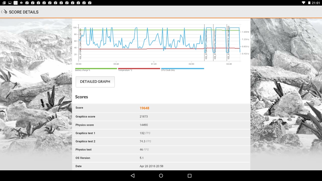

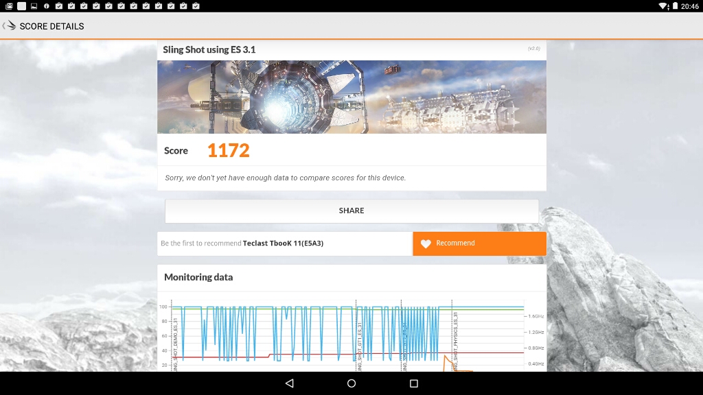

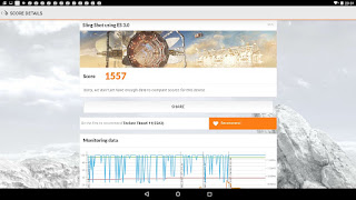

A continuación se pueden ver las capturas de pantalla correspondientes a las pruebas realizadas en el dispositivo.

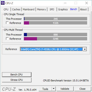

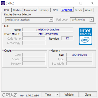

CPU-Z (Windows)

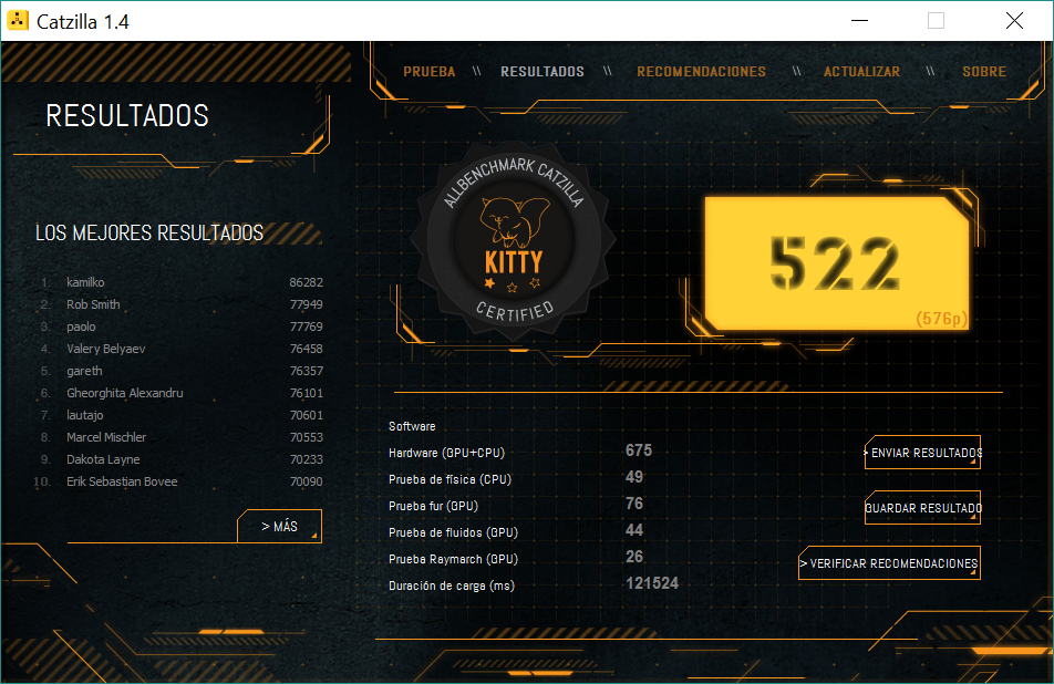

Catzilla (Windows)
CrystalDiskMark (Windows)
NovaBench (Windows)

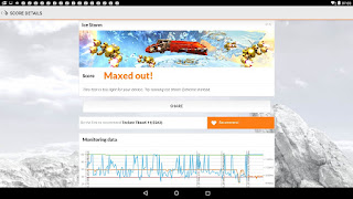

3DMark PCMark for Android

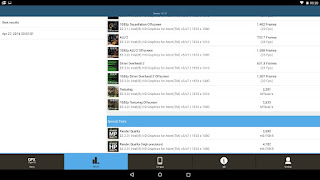

3DMark - The Gamer's Benchmark
Antutu Benchmark System Info
BaseMark OS 2
Epic Citadel

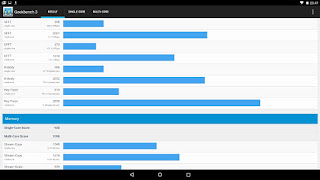

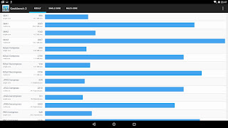

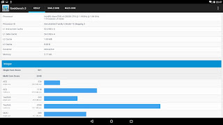

Geekbench 3

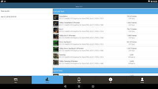

GFXBench 3.0
Quadrant Standard Edition (Info)

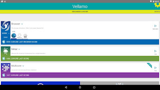

El contenido viene dividido en 2 partes, una principal donde encontramos la tablet, y una adicional donde viene el cable microUSB OTG para conectar un accesorio externo (teclado, ratón, hub usb, etc) y un cable MicroUSB para datos y carga.La tablet no viene con cargador.

- Modelo: E5A3
- Altavoz derecho
- Altavoz izquierdo
- Ranura MicroSD
- Puerto audio Jack 3.55mm
- Puerto de carga y datos MicroUSB 2.0
- Puerto microHDMI
- Agujero para micrófono
- Volume -
- Volume +
- Power On/Off
- Conector teclado
- Anclajes teclado
Según el fabricante, o buscando información en las páginas web, podemos encontrar distintas fuentes de información que pueden difrerir en algunos de sus contenidos, pudiendo ocasionar algo de confusión al usuario que busca información técnica del producto.
En esta sección pondré la información obtenida desde la página web del fabricante (o en su defecto, de la página que mas me fíe de su información), listando solo los puntos relevantes para el análisis técnico del producto, y omitiendo aquellos que no aportan nada (como suelen poner las páginas de venta y fabricantes, características como reproducción de música, películas, etc, etc, que en realidad son características que se obtienen instalando programas, mas que una característica innata del dispositivo)
- CPU: Cherry Trail Z8300 64bit Quad Core 1.44GHz
- GPU: Intel HD Graphic (Gen 8)
- OS: DualOS (Windows 10, Android 5.1 Lollipop)
- RAM: 4 GB
- Storage: 64 GB
- Display Size: 10.6-inch
- Display Resolution: 1920×1080
- Display Type: IPS Screen
- External Storage: MicroSD slot (up to 128GB)
- Wi-Fi: 802.11 b/g/n
- Bluetooth: V4.0
- Video Format: 4K (4096 x 2160 px)
- Primary camera: 2.0 Megapixels
- Secondary camera: 2.0 Megapixels
- External Display: MicroHDMI
- Battery: 3.8V/7500mAh
- Product Weight: 650 grams
- Product Size: 27.50 x 16.97 x 0.84 cm / 10.83 x 6.68 x 0.33 inches
A continuación dejo algunas imágenes que explican de forma gráfica lo que he comentado.
La última foto está tomada con la cámara frontal.

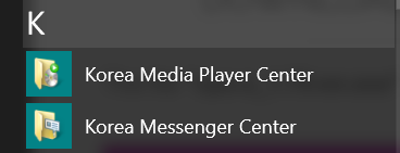

- Una vez restaurado windows, existen programas no esperados (bloatware) en la imagen limpia.
