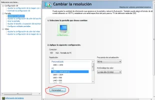

Paso 1: Accedemos al Panel de Control de NVIDIA, yo en mi caso lo abro desde el Buscador de Windows (Windows 7).
Paso 2: Ya en la aplicacion, abrimos la categoria de pantalla y entramos a la subcategoria "Cambiar la resolucion", apretamos donde dice "Personalizar...".
Ver el archivo adjunto 3949 //// 1620049150455.png
