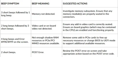

6. Los pitidos que escuchas se llaman "beep codes" y cada fabricante tiene un significado dependiendo de la longitud, y frecuencia del pitido significa una cosa u otra. He mirado el manual de Lenovo e indica lo siguiente: 1696325874295.png
Básicamente dice que hay un error de configuración o un problema con la RAM (4 pitidos largos) y que puede ser debido también a que tu ordenador esté configurado para funcionar con BIOS y no UEFI, por lo cual puede dar problemas con algunos puertos de la placa (temas de compatibilidad).
