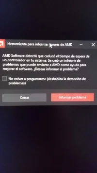

Lo que me ocurre es lo siguiente, yo estoy jugando tranquilamente y de repente se congela la imagen y AMD me saca esta ventana de error (la primera foto).
Y luego a parte en el AMD software (en las notificaciones) me sale también algo de que los DPI son más altos en unos paneles.
Gracias de antemano :D.

Eso ya lo he probado, o sea, entonces, ¿no es problema de drivers?
Yo creo que no. Cualquier driver puede dar un problema puntual que va siendo corregido, pero no es posible que un driver oficial de tantos problemas.
El PC lo compré por partes y lo monté yo, ¿puede ser que haya puesto algo mal ?
Normalmente si pones algo mal el PC ni arranca. Pero seguiremos indagando.
Podría ser un error de hardware o configuración del mismo.
Para seguir descartando posibles componentes defectuosos, yo usaría el Memtest:
https://www.memtest86.com/
Al ser una APU este test es casi imprescindible, ya que utilizan la RAM del sistema como VRAM.
Sigue atento todas las instrucciones antes de utilizarlo y comentas que resultado te da.

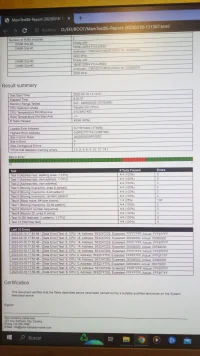

Hola, ya he hecho el testeo con el memtest86 y parece que si hay errores.

Estoy leyendo que cuando da errores el memtest86 significa que el módulo de memoria está defectuoso y hay que cambiarlo, ¿es eso cierto?
Gracias.
Gracias.
Pues parece ser que si tienes un modulo defectuoso. El Memtest no suele fallar.
Si está en garantía, reclama donde lo compraste y que te lo cambien.
Si no estuviese en garantía, puedes funcionar de momento con un sólo módulo y más adelante comprar otro. A la hora de sustituir el defectuoso, debes asegurarte de que sea igual (por tema de compatibilidad con el otro módulo).
Si no encontrases un módulo idéntico, al menos debes intentar que sea de las mismas características (latencias y velocidad).
Ya contarás...
