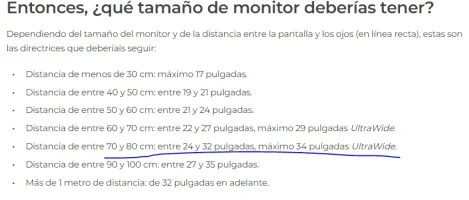

Respecto al monitor, ¿31" no se hace muy grande para estar a una distancia de entre 70 y 80 centímetros? Actualmente tengo un monitor de 20", que se queda pequeño, pero tirando de metro 31" me da la impresión que sería algo muy grande.
Te puse ese por que lo vi bastante bien calidad precio , la verdad que 31 asi de primeras parece mucho sobre todo comparándolo con lo que tenias a mucha gente le gustan los monitores grandes para jugar todo es acostumbrarse.
de todas maneras se podría cuando lo vayas comprar a ver si hay algún otro modelo asi bien de precio y mas pequeño. que sea 2k y tenga bastantes hercios.
