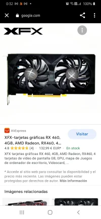

una rx560, por lo que estuve investigando es una rx460 la que llego a mi casa pero quiero asegurarme, no me deja mandarla que tengo yo porque la foto es muy pesada pero es este mismo modelo y en muchas partes sale rx460 pero en otras rx560
    320,1 KB · Visitas Hoy: 8
actualice la bios pero no funciono, la tarjeta prendia, daba video pero no la reconocia windows y no funcionaba y no se predetermina
