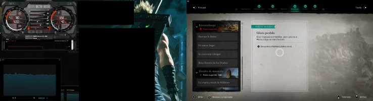

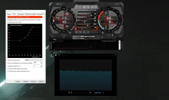

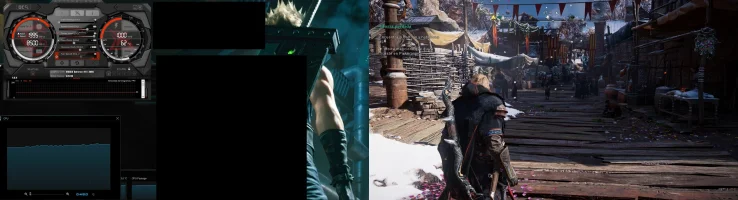

Tengo varias dudas sobre mi tarjeta gráfica y no se si estoy haciendo bien o no, explico, tengo un nuevo pc montado desde cero y llevo tres meses con él ya, he ido probando diferentes configuraciones para mejorar el rendimiento hasta que he llegado a lo que estaba buscando de este equipo, la cuestión es que para poder lograr dicho rendimiento he tenido que hacer OC tanto al procesador como a la gráfica, el procesador me preocupa menos ya que no he tenido que aumentar la velocidad del ventilador para mantener una temperatura buena, en carga máxima lo he visto alcanzar 55 -58 grados, así que todo perfecto, la gráfica en cambio para poder mantener unas temperaturas optimas y aceptables, bajo mi punto de vista claro, he tenido que hacer una curva de ventilación un poco/bastante más agresiva diría yo, pero la temperatura de la gráfica no supera los 66 - 68 grados ahora a máxima carga, mi pregunta es la siguiente, dicha curva puede afectar a la vida útil de la gráfica?? uso el MSI Afterburner para monitorizar la gráfica y el AI Suite III para el procesador, adjunto imágenes, usé el Assassin's Creed Valhalla para hacer las capturas, las temperaturas que se muestran en las imágenes son durante el juego, llevaba ya unos 20 - 25 min jugando, elegí una zona con alta carga gráfica para estresarla un poco y así tratar de calentar la gráfica, las temperaturas que salen en dichas capturas están tomadas de la siguiente manera, mientras juego a casi a tope de carga, en reposo dentro del menú del mismo juego y fuera del juego en el escritorio en reposo. Muchas gracias de ante mano y buen día.

Sobre overclock no tengo idea, pero te puedo responder a tu duda
Las temperaturas de tu gráfica entran totalmente dentro de lo normal, con lo cual no está sufriendo de más ni nada. Otro tema es si resulta que para que la gráfica mantenga esas temperaturas tienes que hacer funcionar los ventiladores al 100%. Entonces sí que recortarías vida pero de los ventiladores.
Veo tu perfil de ventilación y lo normal es que los ventiladores lleguen al 100% cuando la gráfica se aproxime a los 90º, pero no a los 75º como has puesto tú
Si haces un OC agresivo, porque las temperaturas te suban incluso a 75º tampoco pasa nada (mi gráfica está a esa temperatura normalmente pero no pasa de ahí, al 70% de ventiladores), a partir de los 85º sería cuando hay que pensar en problemas
Veo el OC que has hecho pero no sé si es muy agresivo o está bien
En cuanto al procesador, estaría bien saber qué OC has hecho, ya que el 10400F tiene el multiplicador bloqueado y una placa B560 no tiene funciones de overclock. Lo único que se me ocurre es que hayas puesto en configuración de energía como alto rendimiento para que el procesador esté siempre al 100% de su frecuencia, cosa que no es necesaria

Se que las temperaturas entran dentro de los valores aceptables, de hecho para mi enfría muy eficientemente, también es que los juegos que tengo por ahora ninguno requiere el 100% de la gráfica o no la llegan a usar al 100%, los mas exigentes, como RDR2 trabajan con la gráfica entre el 85% - 99% y las temperaturas se mantienen siempre en valores de entre 50º - 72º de mínima y máxima, veremos con los juegos que usen unreal engine 5 a partir de año que viene.
He retocado de nuevo la curva de ventilación para que a partir de los 80º vaya al 100% de velocidad, también he descubierto por casualidad que usando el panel de control de Nvidia para limitar los fps de los juegos a 65 el uso de la gráfica disminuye considerablemente y por ende la temperatura, todavía no tengo muy claro por que sucede esto pero parece ser que funciona.
El OC que le he hecho lo he sacado de varias tablas de OC que otras personas le han hecho de forma estable a la misma gráfica, marca, modelo, etc... y ajustándolo claro a los componentes de mi pc, se le puede aumentar aún más de forma segura el rendimiento del que tengo ahora mismo, pero por ahora para lo que lo estoy usando va perfectamente.
El procesador como dices no se le puede hacer OC en si como a la gráfica, usando el AI Suite III de Asus hago como bien dices que trabaje a la máxima frecuencia posible, se que no es necesario, pero el valor de las temperaturas con o sin el perfil de alto rendimiento practicamente que son las misma, entre 3 y 5 grados de diferencia entre uno y otro.
