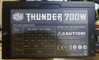

Hola, tengo una motherboard H61 (Gigabyte 3 Generacion) y PSU del año 2013, hace unas semanas se quemo la placa, salio chispa ("Juegos Artificiales"), cuando me percaté lo desconecté al instante. La placa no tiene solución, pero me quedo la duda en la fuente, probe los voltajes en el conector de 24 pines de la PSU,
Negro-Naranja: 3.51V,
Negro-Rojo:5.48V,
Negro-Amarillo:12.14V.
Probé la fuente en otra compu y se levantó (funcionó). ¿Creen que ocurra algun problema? o ya debo descartar la fuente.

Es posible que la placa tuviese el chip en mal estado, pero no podemos descartar que fuese la fuente que pegase un subidón de tensión. Si tienes un tester de psu déjalo conectado durante 30-45 minutos para ver si hace algo raro. Si todo va bien, seguramente la fuente de alimentación esté bien y se tratase de un fallo de la placa.
