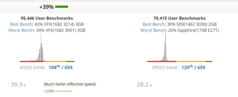

La diferencia de prestaciones entre ambas es significativa (R9 280X a la izquierda y R9 270X a la derecha):
Tu fuente (teóricamente) no debería tener problemas con cualquiera de estas gráficas.
Si no te importa el consumo y vas a tener una caja bien refrigerada, puede que la RX 280X sea la opción más acertada.
Si no se dan estos dos casos, mejor la RX 270X
