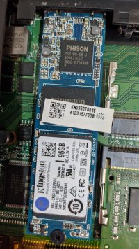

Adjunto una foto de la que tengo ahora, , tambien hay un Zip del report del programa CPU-Z que hay mas informacion, lo agradeceria mucho,

La foto que adjuntas es de la memoria RAM, con eso no te puedo decir nada sobre el SSD.
Hay unos que son SATA III esos valdrían, son iguales que el que tengo?

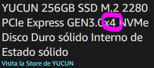

claro te pones a buscar en amazon por ejemplo y te aparecen cuarenta modelos con cuarenta referencias, que en concreto tendria que buscar?, te pongo una captura a modo de ejemplo.1632261223328.png
claro te pones a buscar en amazon por ejemplo y te aparecen cuarenta modelos con cuarenta referencias, que en concreto tendria que buscar?, te pongo una captura a modo de ejemplo.Ver el archivo adjunto 4393
Dentro de que sean NVME te puedes encontrar varios modelos, como es normal. Lo verdaderamente importante en tu caso es que sea 2280 que es el tamaño del disco, ya que si es más grande o más pequeño puede ser que no tengas donde atornillarlo a la placa.
Luego, que sea GEN3.0 que hace referencia a la versión de PCI-EXPRESS que usa. Esta es la adecuada para tu placa. (El x4 hace referencia al tipo de puerto PCI-express que usa, en este caso el "x4" no ves que sea "x2" porque no existe el puerto PCI-EXPRESS x2. Son x16, x8, x4 y x1).
Entonces, resumiendo, lo que cambia de los NVME que pusiste en la captura es la velocidad que alcanzan en lectura/escritura y el tamaño de almacenamiento. No le des mil vueltas, no vas a notar la diferencia entre uno que escriba a 2400 o uno a 3000. Elige uno que se adapte a tu presupuesto.

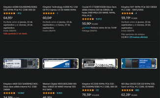

Hola, a parte de la pregunta que te hacia anteriormente de como clonar el disco duro, he estado mirando en amazon y me sigo rallando con esto sobre todo por los comentarios de la gente etc..., tu me podrias recomendar 2 o 3 de 500gb alrededor de los 60€?, no tengo prisa, quizas lo deje en la cesta de la compra para ver si baja de precio o lo dejaria para el black friday, y muchas gracias de antemano.
Kioxia exceria plus
Lectura: 3400 MB/s
Escritura: 2500 MB/s
Tiempo medio entre fallos: 1500000 horas
Calificación TBW: 200
Wester Digital BLUE SN550
Lectura: 2400 MB/s
Escritura: 1700 MB/s
Tiempo medio entre fallos: 1700000 horas
calificación TBW: 300
Kingston A2000
Lectura: 2200 MB/s
Escritura: 2000 MB/s
Tiempo medio entre fallos: 2000000 horas
Calificación TBW: 350
Están ordenados por velocidad de lectura. En su conjunto elegiría el Kingston, ya que es el que más tiempo tiene entre fallos y el que tiene mayor TBW (que es la cantidad de datos que puede escribir antes de bloquearse en modo solo lectura).
