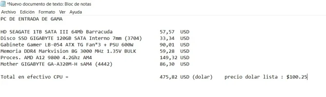

primero que nada me presento mi nombre es benja pueden decirme ben..y estoy aca para realizar una consulta con respecto a la compra de un pc nuevo..
Yo tengo una pc desde hace ya unos 10 años que hasta hoy la uso,dado que tiene sus años ya no funciona como deberia por lo tanto decido cambiarla..me ofrecieron una PC pero por mi falta de conocimiento en el aspecto de componentes de una computadora entro en duda..por lo tanto estoy aca para que me den una mano..mas que nada su opinión al respecto de esta pc que me ofrecieron..soy todo oidos muchas gracias!!!!!

Hola, Ben.
Antes de nada estaría bien que nos dijeses cual va a ser el uso que le vas a dar al ordenador. ¿Es para trabajo de oficina? ¿Para editar vídeo o jugar?
El equipo que te ofrecen te puede valer para un uso cotidiano normal (yo tengo un AMD A10 7870k y para navegar y ofimática va de sobra) pero el disco duro ssd ya es algo pequeño a día de hoy.

Holaa!! si se me paso la explicación del uso que le doy...
Yo le doy uso para jugar y estudiar ambos al mismo nivel de uso,mas que nada por eso ya que esta pc que tengo ya no me esta permitiendo hacer esas cosas..con respecto al disco duro también me han dicho ese mismo comentario..muchas gracias

Para jugar, salvo que sean juegos muy poco exigentes, ese equipo ya no te va a servir.
Además la fuente de alimentación (PSU) que trae ese gabinete no es nada recomendable.
