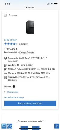

Ayudame a montar un pc de edición
Por algo mas 2000 euros ajustando aqui y alla podrias comprar un ordenador mucho mejor, ese equipo es un robo, habria que desmontarlo y verias la diferencia entre componentes, entra en Pc Componentes y configuralo a tu gusto, no sera tan barato pero la calidad se nota.

Gracias por tu respuesta!
La verdad que creía haber oído que montártelo tu mismo salía mas barato…
La verdad que no tengo mucha idea de montar pcs y por eso he acudido al foro…
Si montara un pc que llevara la gráfica que tiene el dell que puse…
¿Qué placa base, cpu, fuente de alimentación, ram me convendría?
¿Necesitaría algún sistema de refrigeración extra?
¿Cualquier caja de pc me valdría? ¿Por qué no puedo montarlo en una caja nox de 30€?

Claro que puedes montarlo tu mismo, compras todo pero sin montaje, pero si jamas lo has montado es cosa tuya y asumiendo que te cargas algo "adios garantia".
En un foro se te puede ayudar pero milagros no se hacen y corres riesgos, porque aun te quedaria configurar bios si esta lo necesitara, instalar windows en su ultima version y actualizarlo, instalar los drives o contralodores de la placa base, al igual que el de la tarjeta grafica, como ves son muchas variantes que por mucho que te lo pinten facil no lo es si jamas lo has hecho antes.
Los ordenadores premontados de marcas como Dell, Hp, etc son un timo y si los abres junto con alguien que entienda vas a flipar cuando te vaya diciendo lo que hay dentro.
La grafica que vas a encontrar en ese tipo de equipos deja mucho que desear, mejor elije una o espera a justar tu presupuesto.
Procesador de Amd o Intel da igual en ambos habria que comparar precios en Amd el Ryzen 5 5600X y en Intel el I5 11400, pero depende mucho del presupuesto que tengas.
Amd trae un buen disipador pero el de Intel es una basura, dependeria de la eleccion de procesador.
Placa base normalita sin buscar pretensiones de overclock o florituras pero pci express 4.0.
Memoria ram 16 gigas como minimo mas si vas a editar mucho video.
Fuente de alimentacion con 750 vatios vas de sobra.
La caja es practicamente a tu gusto y salvo mirar que tengas espacio para la tarjeta grafica sera a tu gusto.
No se el tope de presupuesto que tienes y viendo el mercado de las graficas la cosa esta jodida, te comprar el ordenador premontado Dell o uno a tu gusto para mucho tiempo y que podras actualizar, el otro olvidate, suelen ir a la chatarra o se tiran directamente al pasar el tiempo de garantia.

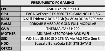

Te adjunto una lista de los componentes (sin sistema de refrigeración)
Mi presupuesto estaría entorno a los 1700-1900…
Aunque si la configuración es correcta me gustaría abaratar es que hay.
Quizas con el tiempo me gustaría ampliar la ram, además leí que para edicion lo mejor era disponerla en 4 tarjetas… si compro este pack de 2 rams luego puedo voler a comprar el mismo pack y aumentar a 64? Osea quiero decir tendria que comprar el pack de 4 o puedo comprar 2 y mas adelante 2 iguales?

Veamos, si quieres un equipo nuevo no vayas por Ryzen de generacion anterior, baja escalones pero compra algo actual Ryzen 5 5600x o Ryzen 7 5800o sino mira en Intel 5 o 7 de 11 generacion.
Junto a lo anterior tienes que mirar que el procesador Ryzen lleva o no disipador, te ahorras la compra si tu eleccion lo trae, sin enbargo con Intel tendras que comprarlo si o si.
La tarjeta grafica igual, no se en que resoluciones, y la edicion que vas elegir 4k, 8K, pero desde ya la 3060 sea TI o normal es algo justita, son muchas variantes para decantar por esa.
Las memorias ram habira que ajustarlas a la placa base, si estas soportan 3600mhz es mejor comprarlas despues te arrepentiras.
En la placa base se te ha ido el dedo, es una superplaca, si no vas a usar wifi y no tienes pensado hacerle overclock aqui es donde podrias arrascar euros y enlazo con el punto anterior, mira las frecuencias soportadas para las memorias para adaptar la compra de las mismas.
En la fuente de alimentacion yo bajaria a otra de 750w .
La torre tendras que comprarla acorde la placa base y muy mucho a la tarjeta grafica, en las especificaciones de la torre podras ver la medida de ancha y junto con la medida de la grafica podras saber si entra o no.
Por ultimo, si vas a comprar un disco m.2 para las nuevas placas y procesadores mira siempre pcie 4.0.

Hola buenas! Perdona por si hay algunas cosas ya habladas y que no hayan quedado reflejadas en lo que te mandé. Al fin y al cabo es una mezcla de consultas hechas, videos vistos (Probablemente de 2020) y lo tuyo....
En este caso en un vídeo vi que para edición de video era de las mejores sin irnos a la Threadripper. De todos modos, siempre desde mi desconocimiento e intentando comprender los componentes, ¿Por qué tanto la 5 5600x como la 7 5800 son mejores? Estas tienen menor número de núcleos que la 9 3600X y según vi en videos es lo más importante en un pc de edición.
Como máximo y de manera puntual trabajaría en 4K. Pero me gustaría que pudiera manejar sin problemas esa resolución. Debido al coste y a la posible necesidad/urgencia de tener el ordenador había visto en un vídeo que según los precios de ahora estaba bien (Dicho video no hablaba de gráficas para edición eso si). En el video que ví acerca de gráficas para edición de vídeo (Video de 2020) recomendaban la gama RTX 2080, la cual no puedo localizar ahora. Supongo que será debido a la falta de stock o que ya dejaron esa generación. Sobre tarjetas AMD la verdad que no controlo... ¿Alguna sugerencia?
La placa, me molaría que tuviera wifi. En teoría siempre estaría el ordenador con cable pero me gustaría contar con la posibilidad de wifi. De todos modos si según tu consejo es mejor comprar aparte un adaptador, me fiaré de tu consejo. ¿Qué placa podría mirar?... ¿O que rangos de precios? Esta placa la puse porqué me gustó una review que hacía de ella un tío en un vídeo acerca de montar un ordenador. Si pudiera tener posibilidad de 4 rams creo que me vendría bastante bien...
Se que me lo dijiste, pero comparando precios (No sé si porque estaría de oferta en pc componentes), me salía más barata la 850 que la 750. Entonces por seo mantuve la de 850.
Cierto, jejeje es que por mi desconocimiento no sabía que una ssd tenía esta característica.
Los Threadripper son otra division y habiendo salido la nueva generacion de Ryzen practimente se han relegado a "entusiastas", los mas usados serian Ryzen 9 5900 o 5950 en sus variantes X, y sus precios tambien son mas caros comparados con la generacion anterior (AMD a querido sacar partido a sus productos sabiendo que habia aplastado a Intel).
Para dejar algo claro cosas que muchas veces no vemos seria la generacion de los procesadores y en este caso seria la "5", por eso puedes ver Ryzen 9 "5"900 (hemos saltado una porque AMD la cago en su generacion de procesadores llamandolos de 4 generacion, cuando no fue asi).
Por lo que un Ryzen 9 3600X seria de la generacion anterior, muy valido pero dependera lo actualizado que quieras el ordenador.
La serie RTX 20XX de Nvidia esta descatalogada para no canibalizar con la nueva generacion y saltariamos a la RTX 30XX que ojeando los precios dan susto, pero dependiendo de tu bosillo tendras que mirarlas al dedillo, y sobre AMD en graficas de edicion no tengo idea, tendria que estudiar un poco, pero no te creas que los precios andan diferentes a los NVIDIA.
No que va, es que no sabia el porque de tu eleccion, no uses wireless adapatador, es una buena placa base.
Memorias ram puedes montar 4 modulos sin problemas en estos modelos, otro cantar es microatx, etc.
No habia mirado precio solo componentes y en lo que no cai fue en dependencia energetica de la tarjeta grafica, la fuente de alimentacion puede quedarse corta dependiendo de la version RTX3080 o RTX3090.
De nuevo, gracias por tu tiempo y por la lata!
El que tiene que pedir disculpas soy yo, ando muy oxidado y con el tema de estocaje, precios y demas se me escapan cosas.
No ibas muy mal encaminado pero el equipo era del 2020 y donde todo era distinto, ahora ni existe la gama de entrada y ni mucho menos un equipo a precio razonable.
Para mi es una no poder hacer un presupuesto sin que te quedes corto pero eso repercutiria en tu bolsillo, por eso estamos los dos mirando las piezas como si esto fuera un LEGO.
Espero me disculpes por tantas lineas pero el equipo que habias dejado al comienzo de este tema ni por asomo cubriria en lo que ibas a destinarlo.
