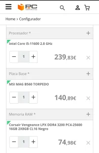

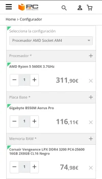

Aquí te dejo las 2 configuraciones:
    176,4 KB · Visitas Hoy: 7
    209 KB · Visitas Hoy: 7

Yo no te puse el 11600k porque si no metes una placa z590 no vas a poder aprovecharlo y esas placas son bastante más caras.
Por otro lado, el disipador de serie de AMD, aunque es mejor que el Intel, tampoco es una maravilla. Si le vas a dar caña es mejor tener uno bueno.
Si es solo para jugar el rendimiento es prácticamente el mismo, así que podrías elegir el que más te guste. Si vas a hacer algo que necesite potencia multinúcleo, el AMD.
