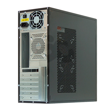

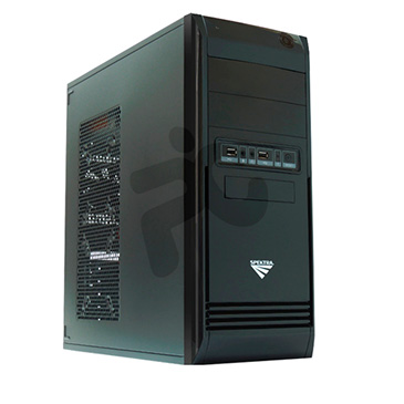

Hola, tengo esta caja
el ventilador atrás sacando aire
uno lateral abajo sacando
y el del procesador metiendo
estaba pensando en colocar el del procesador sacando y el del lateral abajo metiendo.
me gustaría saber si hay algún problema en poner el ventilador del procesador sacando aire en vez de que este metiendo?
Gracias de antemano
saludos
Idioxin
Yo lo que haría sería, en la parte inferior del lateral colocar el ventilador metiendo aire para que así le llegue a la gráfica también y esta lo meta (porque creo que lo meten, quizá me equivoque), el del procesador sacando y el de la parte trasera también sacando como actualmente, así quizá conseguirías un buen flujo, pero como dice el compi @Tomastur , hay un tema dedicado a ello..
