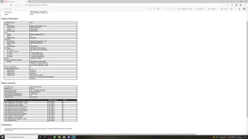

Pues yo creo que toca chequear las memorias. Tienes un programa muy bueno y gratuito que se llama Memtest.
Dudu90
Facebook User
He intentado usar el programa y se me ha congelado cuando iba por la segunda fase... no he podido guardar un registro porque como digo no respondía el pc, he tenido que tirar de botonazo.
    270,7 KB · Visitas Hoy: 2
Ahí lo tienes, un módulo está dando problemas. Lo que no se decirte es cual.
Te tocará volver a pasar el test con sólo un módulo para averiguar cual es el está averiado.
Si están aún en garantía, ya sabes que debes tramitarla. En caso negativo, tendrás que comprar otro módulo, a ser posible, de idénticas características.
Siempre que vayas a manipular componentes del PC, es conveniente desconectarlo de la red eléctrica y después pulsar el botón de encendido para descargar toda la energía del PC.
Ya contarás...
