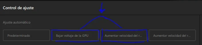

La solución: Desinstala afterburner ( aunque duela T.T) y configura tu Adrenalin de forma idónea ( Deje Foto adjunta para tomar ej. Config.png) sobre todo los relojes tal como ves, procura tener siempre unos 200mhrz de diferencia
entre el min. y max. pero nunca por devajo de los 2000 ( hablando de serie 6000, de las 5000 no puedo hablar porque no tengo ni idea), el PowerLimit a tope.,
tambien deverias mirar que te dicen los relojes automaticos de Adrenalin, (dando click a los2 recuadros mencionados en la segunda imagen nombrada como Relojes.png) y así ver que resultado es el mas optimo para cada reloj y para el consumo.
El valor resultante de las 2 pruebas deberás ponerlo posteriormente en cada ámbito correspondiente dentro de tu configuración personalizada ( configuración manual).
